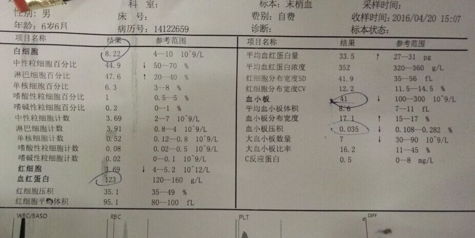

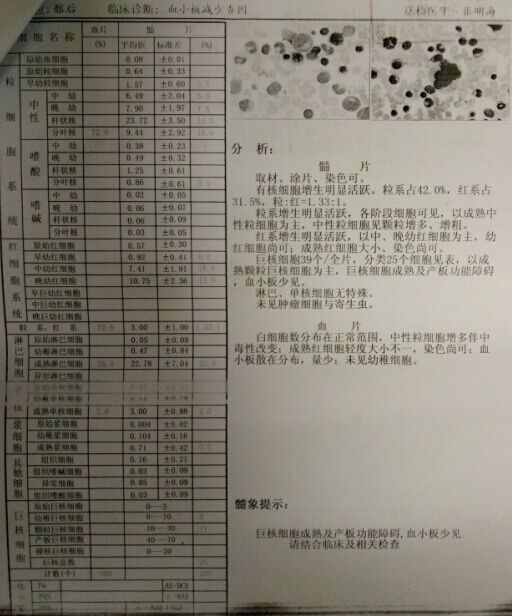

    我儿子6岁半,于2016年2月21号体检发现腹部有针眼大小出血点,查板42,给予激素治疗一个多月,从一天6片到一天1片酌减,至4月1日停药,板值42-60-88-63-92。4月5号有干咳,口腔下唇有一黄豆大小溃疡,查板26,医生继续激素治疗一天3片,服用三天板31。4月8号入院,静滴地米,9号上午骨穿和各项检查,9号下午10号上午分别输丙球4瓶共8瓶,12号板76,17号板74,20号口腔上唇有一绿豆大溃疡,腹部有少许散在出血点。板44.骨穿结果:巨核细胞成熟及产板功能障碍。巨核细胞 39个/全片。现未做任何治疗和处理。现有以下问题请指教:

    1.接下来的治疗:只要孩子血小板在20以上没有出血,激素继续减量直到减停,尽量少用药。
    2.巨核细胞 39个/全片这个数量在大致正常的范围,没有什么不安的。ITP是一个排除性诊断,没有办法能够检查巨核细胞成熟及产板功能障碍的原因。关键是排除其它可能引起血小板减少的原因。
