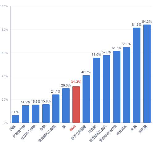

         很多病友第一次听到诊断,脑子里立刻跳出“白血病前期”五个字,高致死率高,风险转化白血病,死亡风险和脑肿瘤近似,紧接着而来的就是恐惧和绝望。这个说法有其历史来源,但它太粗、太旧,也太容易把人带偏。MDS是一组高度异质的髓系肿瘤,2022年WHO分类已经正式把它命名为“骨髓增生异常肿瘤”,强调其肿瘤属性,而不是“白血病的前一站”。它的发病机制、治疗逻辑和白血病并不完全统一,不能简单套用白血病的治疗思路。即使转化为白血病也治疗思路和一般白血病治疗不同,往往预后更差。这一点,我在门诊反复讲,但信息传到病友群里,常常只剩下半句。

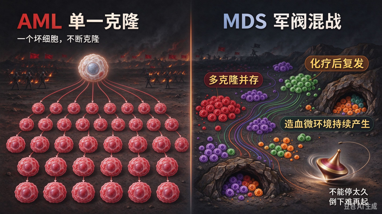

          MDS的病理学和AML有很大不同,急性白血病大多是单一克隆异常(存在明确的白血病干细胞LSC,leukemia stem cell),只有一个坏细胞(白血病细胞)不断克隆自己,对于中低危险组大剂量化疗就能达到清除治愈,但是MDS不同,好像军阀混战年代,有很多隐藏的坏细胞,处在G0期不能被化疗杀伤(庇护所躲起来了),A细胞消灭了,B细胞又出来了,还有CD细胞,这个造血氛围就不断产生此类细胞,杀灭还有(EFG等等),所以不能根治,好多医生和人家说6-8疗程就足够了,这是不正确的。要一直化疗到治疗失败或者不能耐受,一般来说,去甲基化治疗失败后大多数患者生存期不超过半年,这是非常遗憾的,这种化疗就如同抽陀螺,不断的补抽不能间隔太久(超过1.5-2个月),如果让陀螺倒下,就再也起不来了。

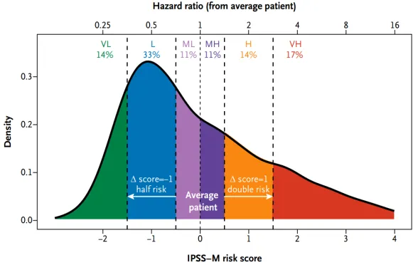

          IPSS-M引入分子信息后,预后判断的精细程度已经明显超过IPSS-R。有验证研究显示,IPSS-M对总生存的区分能力(Harrell’s C约0.77)优于IPSS-R(约0.68),并且在IPSS-R判为较低危的患者中,约有24%被IPSS-M重新划入高危,而这些被重新分类的患者预后确实更差。这意味着,如果只靠传统形态学和少数临床参数分层,一部分真正的高危患者可能被“低危”标签耽误,而一部分低危患者又可能被不必要地推向移植。
          2026年1月,中华医学会血液学分会白血病淋巴瘤学组已经发布了《二代测序技术在骨髓增生异常肿瘤中的临床应用中国专家共识(2026年版)》,明确指出NGS已被纳入MDS的诊断分型、预后评估及治疗决策体系,并基于WHO 2022和ICC标准提出“NGS检测应作为MDS分型的关键依据”。这是一个重要的进步。但“共识推荐”和“临床常规执行”之间还有距离:NGS在很多地区尚未进入医保报销,基层医院难以常规开展,部分医生对IPSS-M和IPSS-R的掌握也不均衡。结果就是,5q-合并SF3B1这类独特高危组患者需要精细判断的情形,有时因为一两个“低危”基因被简单归入低危组,该加强监测的没有加强,该尽早讨论移植的没有讨论;反过来,一些本可密切观察的低危病友,却被过早推上移植轨道。分层不是为了给病人贴标签,而是为了让治疗强度和疾病风险尽量匹配。匹配得好,是受益;匹配得不好,移植这样高风险的决策就可能变成“为破皮出血做截肢”——血止住了,但代价不成比例。

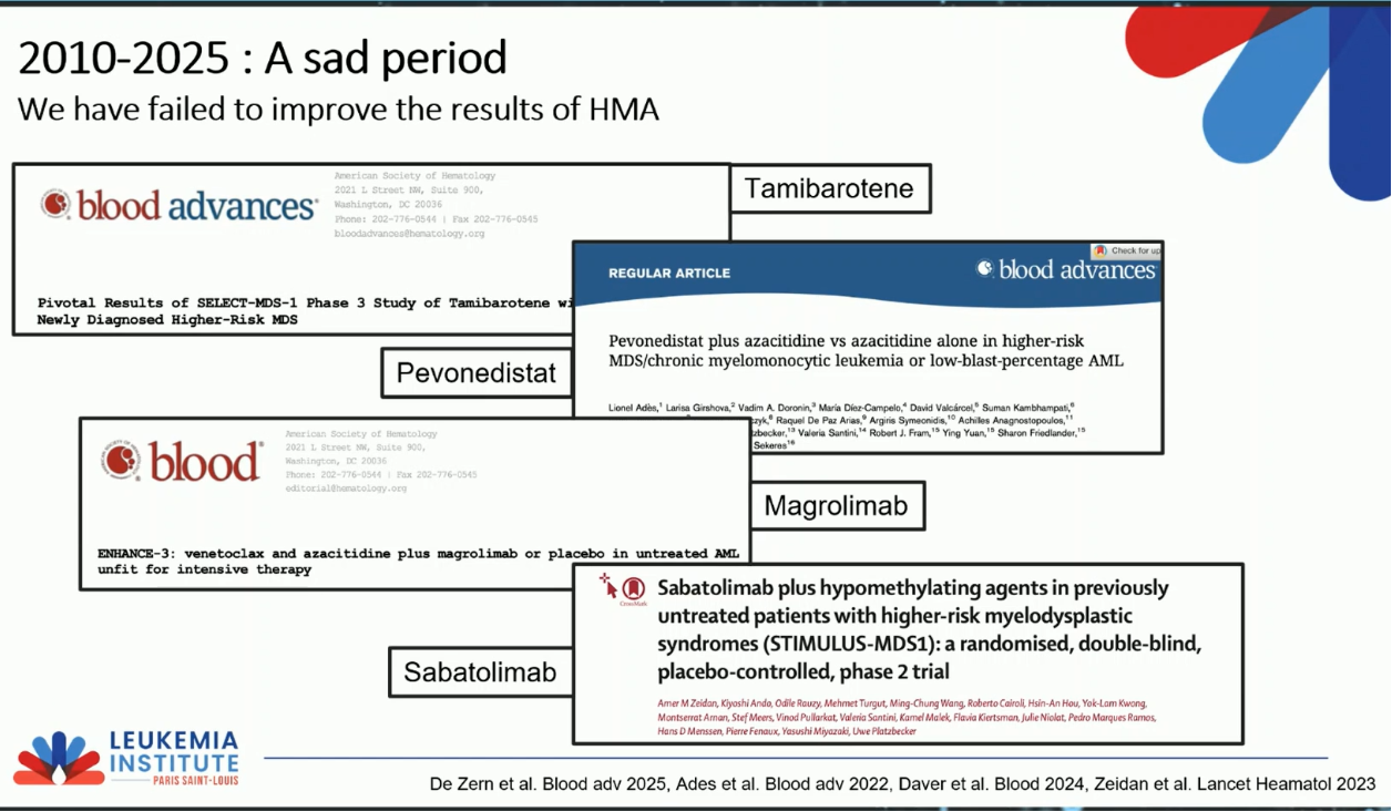

          EPO水平较高的低危MDS,国际上已有伊美司他等选择被纳入推荐框架,艾曲泊帕在低血小板病友中也有研究数据支持。国内指南对这些情形的覆盖和可及性,还有很大的优化空间。至于口服地西他滨/西达尿苷复方,海外已获批并作为口服HMA选项被NCCN推荐,其便利性和安全性特征有可能让部分高危病友在门诊完成治疗,减少反复住院,但国内可及性仍然有限。高危MDS中维奈克拉联合阿扎胞苷(VA方案)的VERONA三期研究,近期公布的结果未能在总生存上优于安慰剂联合阿扎胞苷,中位OS分别为22.18个月和21.68个月。这说明“联合”不等于“更好”,也提醒我们,临床试验的设计和解读需要更审慎,不能因为早期数据好看就一哄而上。
