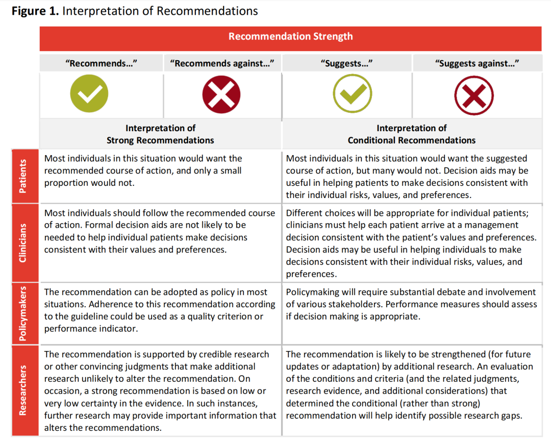

        GRADE体系将推荐分为“强推荐”(the guideline panel recommends)和“有条件推荐”(the guideline panel suggests)。有条件推荐并非适用于所有人的强制处理方式,应综合患者的具体临床情况、风险、价值观和偏好,在医患共同决策下实施(图1)。本指南所有正式推荐均为有条件推荐。
    图1. 推荐意见的解读(Interpretation of Recommendations)。推荐意见分为强推荐和有条件推荐,且均可能倾向于采用或不采用某种干预措施。强推荐意味着绝大多数患者会选择所推荐的管理方式;有条件推荐意味着不同患者可能作出不同选择,需要充分考虑患者的个体风险、价值观和偏好。

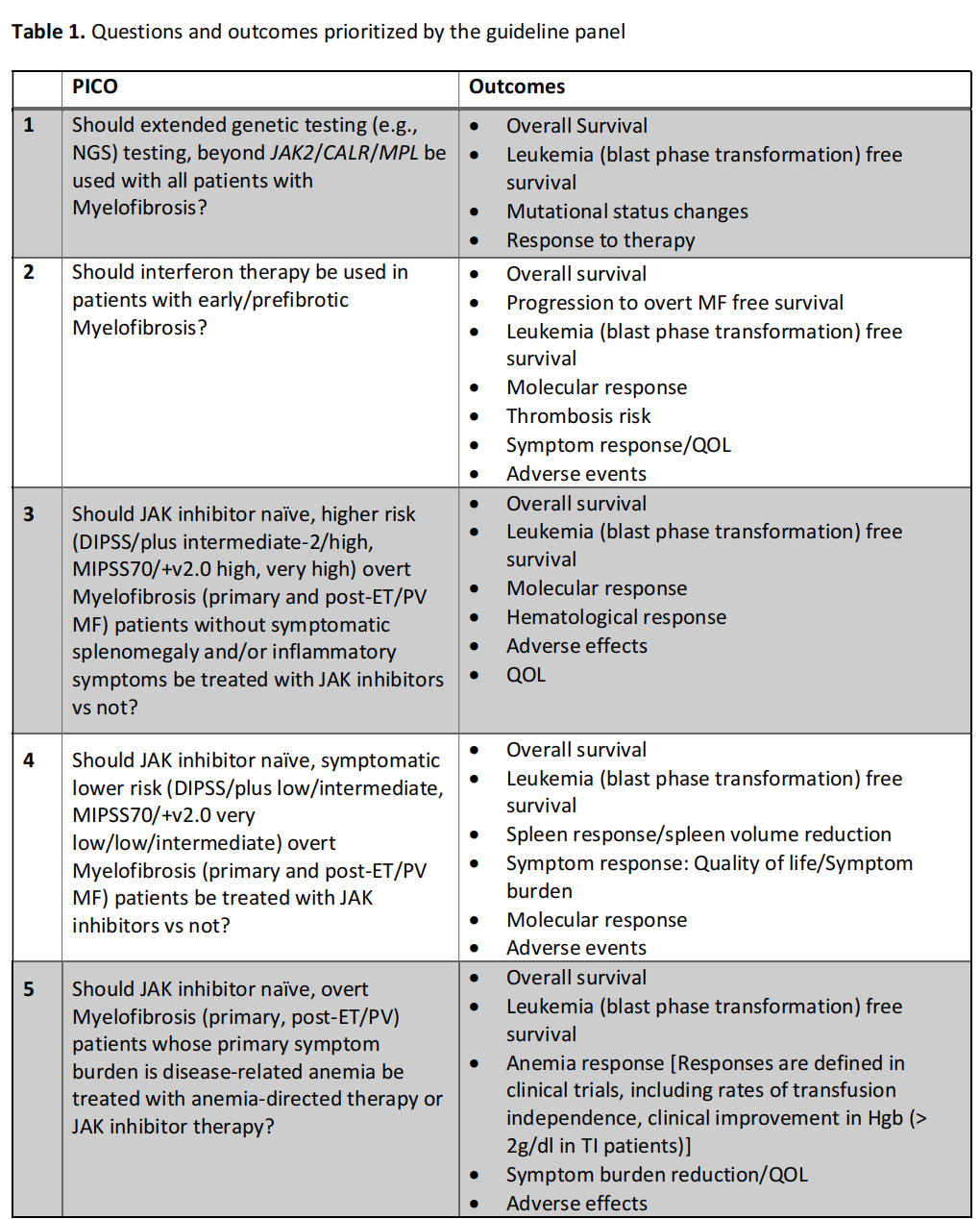

    专家组首先根据日常临床实践中面临的实际问题,确定并优先排序需要解决的临床问题(见表1)。随后,根据GRADE方法,预先确定各项临床问题需要重点评价的结局指标,并按照这些结局指标对临床决策的重要性进行分级。专家组确定的临床问题及其相应的关键结局指标见表1。梅奥诊所循证实践中心为每项问题编制GRADE证据到决策框架,综合评估干预效果、资源利用及成本效益、患者价值观和偏好、公平性、可接受性与可行性。
    表1. 指南专家组优先考虑的临床问题及结局指标

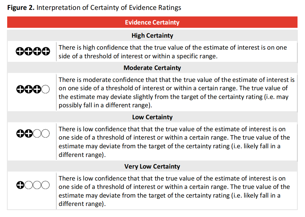

    图2. 证据确定性等级的解读。证据确定性反映对效应估计的信心水平,不等同于推荐强度。临床建议的形成还应综合考虑获益与危害、患者价值观及偏好、资源利用等因素。

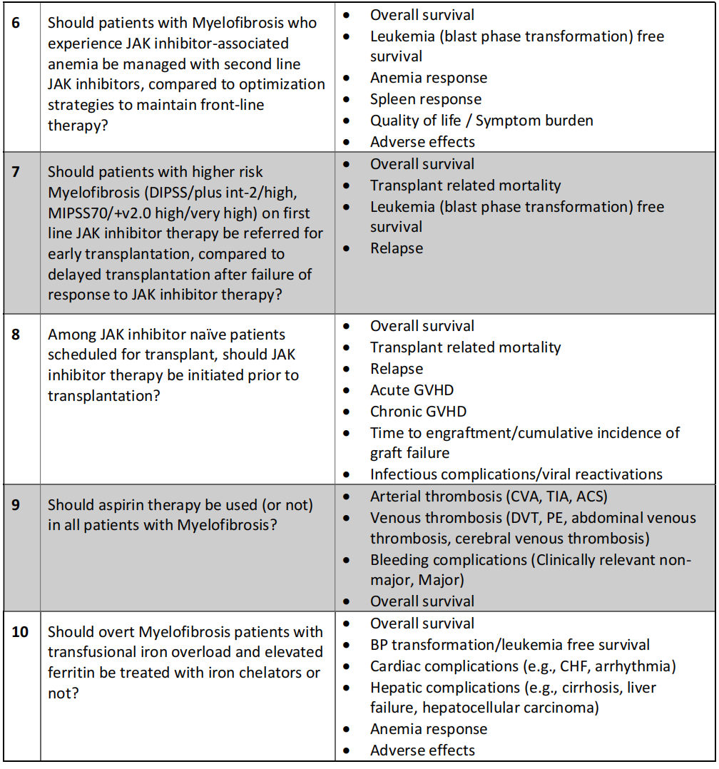

    【较高危MF患者的早期移植咨询:推荐意见7】
    临床问题:
    对正在接受一线JAK抑制剂且治疗有效的较高危MF患者,应在反应良好时早期转诊进行移植咨询,还是等待JAK抑制剂疗效失败后再转诊?
    推荐意见:
    建议在仍对JAK抑制剂有治疗反应时及早转诊接受异基因造血细胞移植咨询,不必等到治疗失败。(有条件推荐;证据确定性:低)
    良好实践声明: 有高危分子和细胞遗传学特征的患者,即使药物反应最佳,也应优先接受移植咨询。早期移植咨询并不等于必须立即移植,实际移植决定仍需充分权衡短期风险、长期获益与个人意愿。
    证据总结:
    共纳入3项回顾性研究,比较较早实施HCT与非移植治疗的临床结局。研究采用DIPSS进行风险分层;非移植对照治疗并不完全一致,有的包括多种症状导向治疗,有的以JAK抑制剂为主。研究设计具有非随机性,移植与非移植两组可能在基线特征上存在显著差异,故结果需谨慎解释。
    在国际血液与骨髓移植研究中心(CIBMTR)的大型队列中,移植组和非移植组的1年生存率分别为61%和79%,提示移植早期死亡风险更高;但5年生存率分别为44%和32%,提示移植可能带来长期生存优势。其他研究观察到类似的随访曲线交叉趋势。一项北美研究在8年时报告了有利于移植的相对风险估计(RR 0.30,95% CI 0.17~0.53)。移植组早期死亡比例约为14%~27%,相比之下非移植治疗组约为3%。
    获益与危害:
    低确定性证据提示,HCT可改善部分较高危患者的长期生存,但代价是较高的早期死亡和严重并发症风险。HCT可能发生植入失败、器官毒性、移植物抗宿主病(GVHD)及感染;未接受HCT者则可能随着疾病进展面临越来越重的症状、血细胞减少、输血负担及向原始细胞期转化的风险。对于两种策略的生活质量、医疗资源使用、复发或无病生存等结局,目前缺少可靠的前瞻性比较证据。
    临床结论:
    专家组重视早期转诊的意义:移植资格、供者选择及最佳时机都需要提前讨论,不能因为JAK抑制剂暂时有效就自动推迟所有移植相关评估。与此同时,不能把“支持早期移植咨询”错误解读成“所有较高危患者必须尽早接受移植”。移植风险和患者个人偏好的差异,决定了真正实施移植的时机仍应个体化。
    未来研究:
    需要前瞻性比较试验或高质量登记队列,进一步确定MF移植的最佳时机。正在进行的德国多中心研究(NCT03333187)与加拿大MPN研究(NCT04217356)可能提供相关资料。
    【移植前是否常规启动JAK抑制剂:推荐意见8】
    临床问题:
    对此前未接受JAK抑制剂且已安排移植的MF患者,是否应在移植前常规开始JAK抑制剂治疗?
    推荐意见:
    不建议常规在移植前启动JAK抑制剂;存在明显脾肿大或疾病相关症状的患者可以例外考虑。(有条件推荐;证据确定性:极低)
    证据总结:
    目前没有前瞻性研究证明所有MF移植候选者均必须在移植前接受JAK抑制剂。全球临床实践差异较大:有的移植中心会为所有候选者使用,有的只对特定患者使用,还有的并不常规应用。最终纳入的3项研究均为非随机研究,在用药剂量、随访、预处理方案及移植相关终点等方面存在差异,难以直接比较。
    总体来看,移植前JAK抑制剂对移植结局的影响可能相对有限。有关移植相关死亡率的数据彼此矛盾:有研究提示移植前芦可替尼可能降低移植相关死亡风险,另一些研究则提示可能增加风险,但都无法充分排除治疗组之间基线病情差异的影响。目前尚无证据表明移植前常规使用JAK抑制剂能够缩短中性粒细胞植入时间,或降低急性、慢性GVHD风险。
    在感染方面,一项非随机研究提示移植前使用芦可替尼可能增加巨细胞病毒(CMV)再激活,但相关患者数量有限,且研究发生于当前CMV规范预防及新治疗广泛应用之前,因此结论仍不确定。
    可能获益的特殊人群:
    虽然不能支持“一律移植前用药”,间接证据提示,对于体能状态较差或存在明显脾肿大,并且能对JAK抑制剂产生反应的患者,移植前降低脾脏负担可能有利。特别是脾脏在左肋缘下超过15 cm等显著脾肿大状态,可能影响移植结局。欧洲血液与骨髓移植学会(EBMT)的一项回顾性研究提示,在接受移植时仍保持芦可替尼反应的患者,无事件生存可能优于未使用JAK抑制剂者或曾无反应、反应丧失者。但这种关联并不能直接证明因果关系。
    潜在危害与结论:
    无必要地普遍在移植前启动JAK抑制剂,会增加额外费用和药物毒性风险。如果因为等待药物治疗而延迟移植,理论上还可能增加疾病进展,甚至失去移植机会的风险。专家组认为,现有证据不足以支持所有患者常规在移植前接受JAK抑制剂。对于症状明显或脾肿大显著者,应根据是否能够改善体能状态和控制疾病负担进行个体化选择。
    未来研究:
    需要采用一致移植平台和标准化临床终点的随机研究,比较移植前、围移植期以及移植后使用JAK抑制剂与不使用的效果,评价总死亡率、移植相关死亡率、GVHD、复发和相关并发症,并对其他JAK抑制剂开展类似研究。
    【阿司匹林一级预防:推荐意见9】
    临床问题:
    是否应该为所有MF患者使用阿司匹林?
    推荐意见:
    对JAK2 V617F突变阳性的MF患者,在无禁忌证时建议以低剂量阿司匹林进行血栓一级预防。对其他MF患者,应根据疾病亚型、血栓和出血风险进行医患共同决策。(有条件推荐;证据确定性:极低)
    证据总结:
    没有符合纳入标准的研究能够直接回答“阿司匹林是否有益于MF患者”这一问题。因此,专家组主要借鉴PV和ET患者的间接证据,包括2项PV中低剂量阿司匹林对照安慰剂的随机试验、2项低危ET患者接受抗血小板治疗与观察比较的队列研究,以及1项纳入1,613例MF患者的登记研究。MF登记研究比较的是抗血小板药物与不使用抗血小板药物,并非仅针对阿司匹林。
    由于间接性、不精确性、事件数较少、样本量和研究异质性等限制,所有相关结局的证据确定性均评为极低。研究关注动静脉血栓、出血,部分研究还报告总体生存。
    潜在获益:
    截至本指南制定时,尚无前瞻性研究证明阿司匹林可以改善MF患者的生存或心血管结局。在几乎普遍存在JAK2 V617F突变的PV患者中,阿司匹林虽未显著降低全因死亡或心血管死亡,但可以减少由非致死性心肌梗死、非致死性卒中、肺栓塞、主要静脉血栓或心血管死亡构成的复合终点,RR为0.40(95% CI 0.18~0.91,P=0.03)。
    ET队列数据提示,合并心血管危险因素的患者可能从抗血小板治疗中获得动脉血栓风险降低,而JAK2 V617F突变患者可能获得静脉血栓风险降低。MF登记研究没有观察到抗血小板治疗的明确保护作用,但可能受到“因患者本身血栓风险较高而更容易被给予药物”这一适应证混杂的影响。综合间接证据和临床经验,专家组认为,JAK2 V617F阳性MF患者可能是最有机会从阿司匹林一级预防中获益的群体。
    出血风险:
    是否使用阿司匹林的核心考量之一是出血。在PV随机试验中,阿司匹林组与安慰剂组任意级别出血发生率分别为9.1%和5.3%(RR 1.82,95% CI 0.94~3.53),严重出血分别为1.2%和0.8%(RR 1.62,95% CI 0.27~9.71);差异均未达到统计学显著性。在ET中,CALR突变患者使用抗血小板治疗后出血发生率可能升高(每1,000人年12.9次与1.8次),极度血小板增多(血小板>1,000×10⁹/L)者也可能具有更高出血风险。MF的直接数据尚不一致,所纳入的MF登记研究未发现抗血小板治疗与严重出血有明确关联。
    权衡与结论:
    对JAK2 V617F阳性患者,专家组认为其较高的血栓风险足以支持在没有禁忌证时选择低剂量阿司匹林,但必须强调证据确定性极低。对于JAK2 V617F阴性患者,目前缺少依据支持一概用药,应结合年龄、心血管危险因素、MF亚型、血小板计数、获得性血管性血友病、血小板减少及既往出血史,评估个体风险和治疗负担。
    阿司匹林口服方便、价格低廉、普遍可及,通常易于实施,但使用期间仍需持续监测血小板计数及出血风险。未来亟须开展涵盖preMF、显性原发性MF和ET/PV后MF,以及不同突变类型的高质量前瞻性研究,同时评估血栓、出血和长期生存结局。
    【输血相关铁过载的铁螯合治疗:推荐意见10】
    临床问题:
    对显性MF患者发生输血相关铁过载,是否应使用铁螯合剂?
    推荐意见:
    不建议常规使用铁螯合治疗;计划接受HCT的患者可能需要特殊考虑。(有条件推荐;证据确定性:极低)
    证据总结:
    证据综合纳入4项非随机研究,主要为回顾性研究或病例系列,评价显性MF合并输血性铁过载患者使用铁螯合治疗后的总体生存、向白血病/原始细胞期转化、贫血应答、心脏与肝脏并发症以及药物不良事件。没有可用的随机对照试验,因此证据确定性总体为极低。
    潜在获益:
    现有研究主要涉及地拉罗司(deferasirox),观察到部分临床结局可能改善,但数据容易受到选择偏倚和小样本影响。Leitch等开展的回顾性队列研究报告,接受铁螯合治疗者与未治疗者的5年总体生存率分别为90%和33%,HR为0.15(95% CI 0.03~0.77)。这一差异看似显著,但不能凭非随机小样本结果认定铁螯合能够因果性地延长生存。
    两项观察研究的合并分析提示,接受铁螯合治疗的患者向急性白血病转化或因白血病死亡的风险可能较低,估计RR为0.50(95% CI 0.06~4.16);但置信区间极宽,无法得出可靠结论。某些研究报告贫血应答率约为19%~46%,最高约19%的患者达到输血独立;中位血液学应答时间约为2~6.7个月。然而,这些应答的持久性和临床意义仍不确定。
    危害与负担:
    在几项主要使用地拉罗司的研究中,最值得关注的不良反应是肾功能损害,约7%~13%的患者因此永久停药。恶心、腹泻、腹部不适等胃肠道不良反应也较常见,最多约49%的患者因此需要减量。总体上约半数患者出现过不良事件,虽然多数可以处理,但对于合并器官功能损害或多种慢性病的患者,其负担不应忽视。
    地拉罗司的费用可能构成中等程度的经济负担,口服给药虽然方便,但需要持续进行实验室监测,尤其是肾功能和铁蛋白水平。患者对降低铁负担与避免额外毒性、服药负担及费用的重视程度不尽相同。尤其对潜在移植候选者,铁过载控制可能涉及特殊临床判断。
    结论与研究空白:
    由于缺乏高质量证据,现阶段不能认定常规铁螯合治疗对显性MF伴输血相关铁过载患者具有明确净获益。专家组建议不常规实施,而是在具体情境下个体化决策。未来需要开展前瞻性对照研究,验证回顾性研究提示的生存及贫血获益是否真实,并评价生活质量、治疗负担与成本效益。
