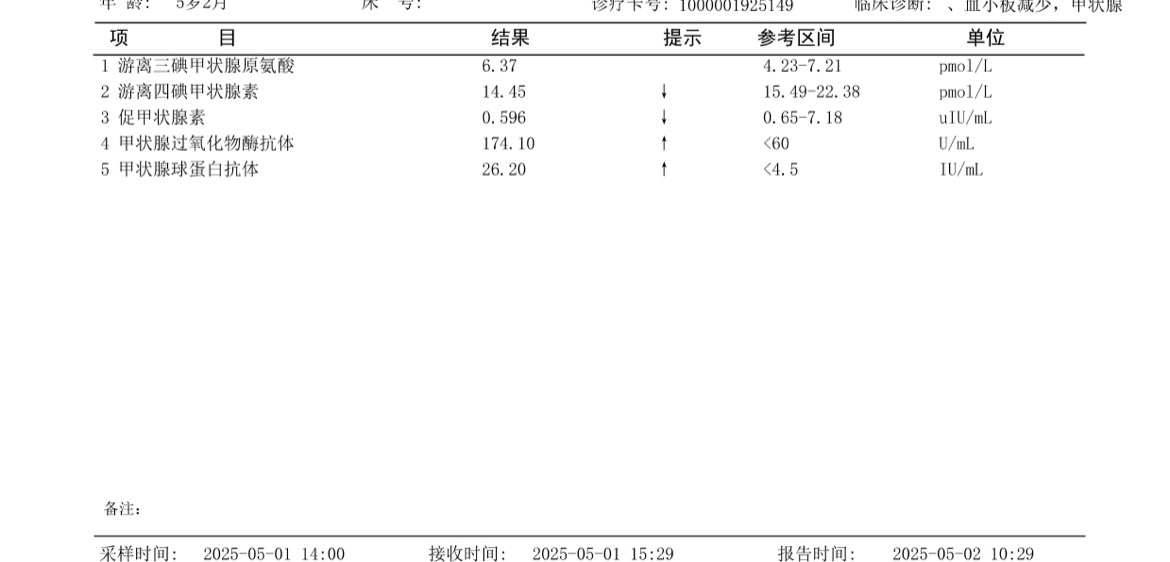

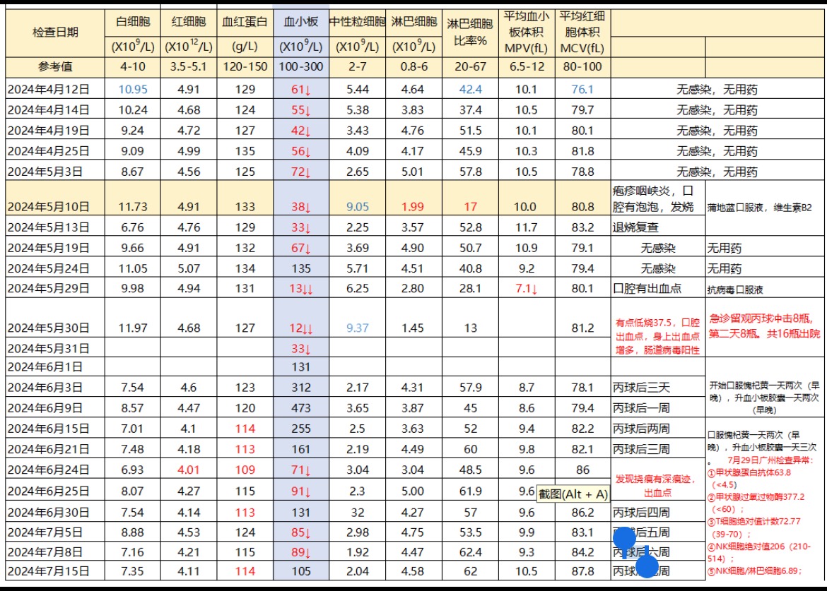

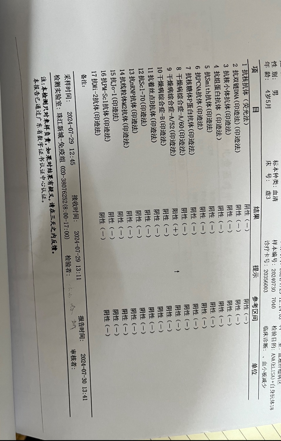

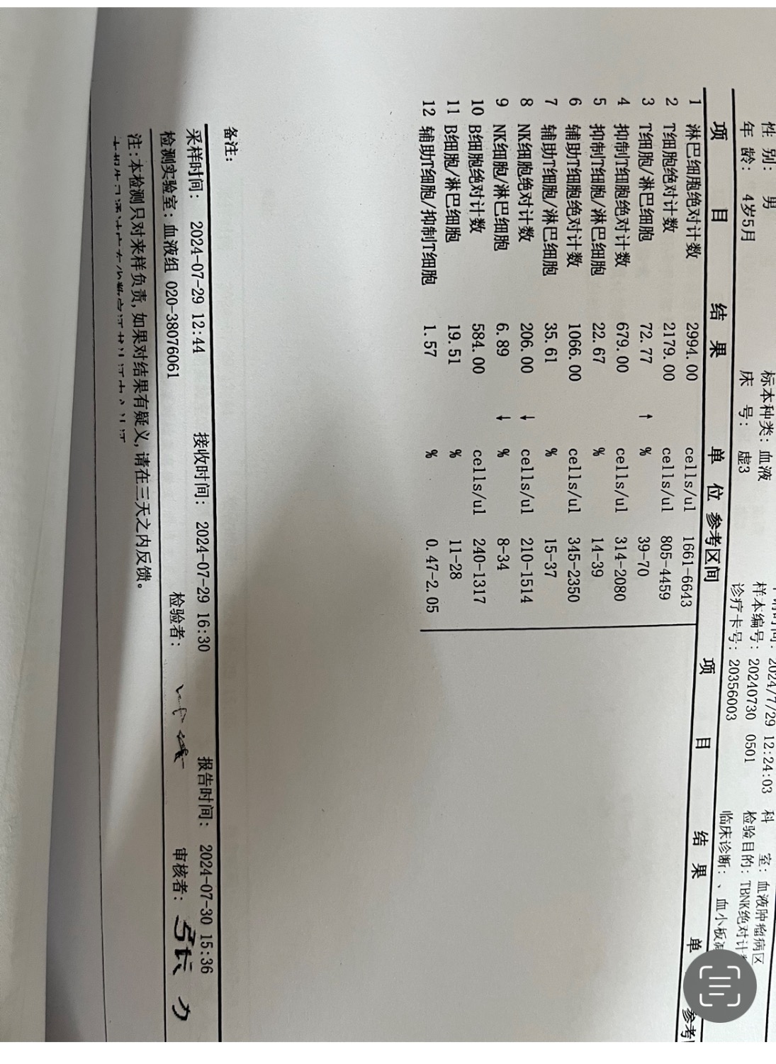

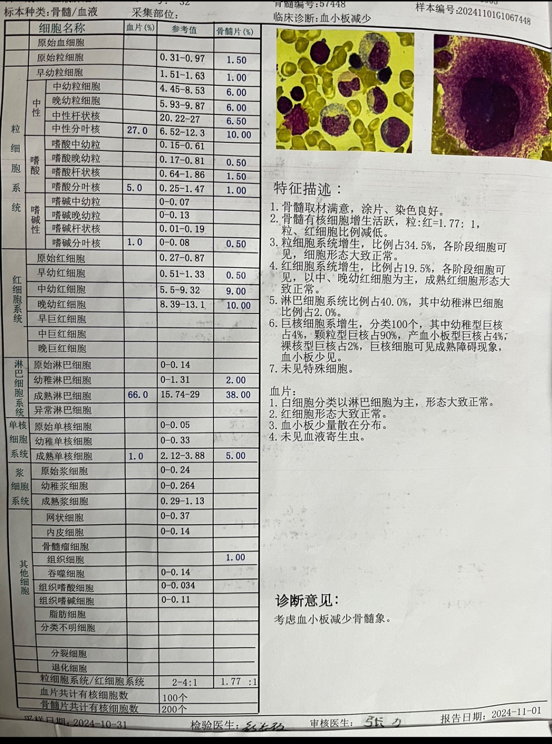

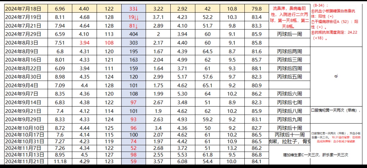

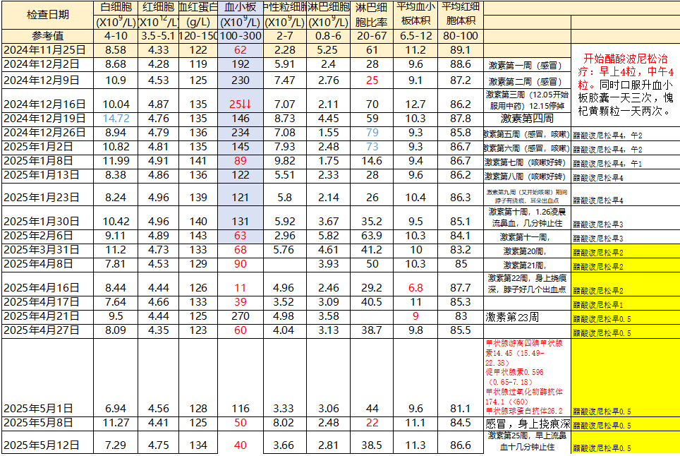

   孩子2024年4月4周岁体检发现血小板61,到儿童医院检查凝血功能,血细胞形态学分析都是正常,医生建议观察。知道5月30号疱疹性咽峡炎血小板降至12,到儿童医院进行丙球足量8瓶*2天注射,出院103 到专科随访,开始吃升血小板胶囊和愧杞黄颗粒,第一次丙球维持两个月都是100以上;2024年7月低再次降低至19(鼻病毒阳性),再次入院足量丙球两天出院,维持两个月半月100以上。10月底血小板低至52,医生建议骨穿结果为:巨核细胞成熟障碍:血小板减少骨髓象。11月25日血小板62 ,上了激素醋酸波尼松8片口服,血小板升到200多,减激素有所下降,之后感冒咳嗽不断。医生建议一直服用激素至今。3月减值服用2片,4月低至12(鼻病毒阳性),丙球冲击1天,减为一片。一周后服用半片至今。愧杞黄和血小板胶囊一直在吃。其中2024年7月检查异常结果:①甲状腺蛋白抗体63.8(<4.5)                               ②甲状腺过氧过物酶377.2(<60);                                      ③T细胞绝对值计数72.77(39-70);                                   ④NK细胞绝对值206(210-514);                               ⑤NK细胞/淋巴细胞6.89;(8-34);                                 ⑥抗血小板膜糖蛋白自身抗体:阳性(+)                               ⑦干燥病综合征A(52):阳性(+)。                                    ⑧抗核抗体滴度测定:24.22(<18)。

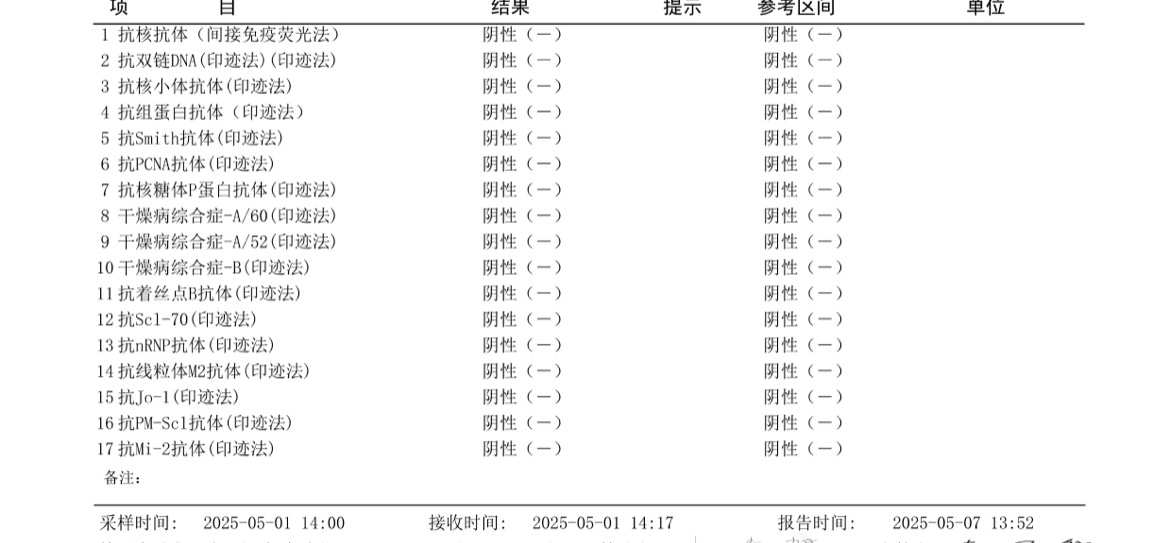

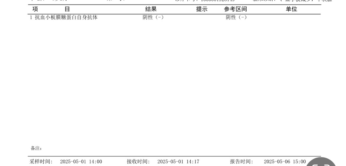

2024年12月和一月复查甲功三项和5项都正常。2025年5月复查血小板抗体阴性,抗核抗体18项阴性。甲状腺游离四碘甲状腺素14.45(15.49-22.38)
促甲状腺素0.596(0.65-7.18)
甲状腺过氧化物酶抗体174.1(<60)
甲状腺球蛋白抗体26.2(<4.5)
2025年4月丙球后血小板第二天39,出院后一周270.10天后60,17天后116,24天后(感冒)50.
问题“①甲状腺的问题引起血小板减少的吗?上周医生建议再次启动大量激素治疗
②是否可以停掉激素观察,其实我们一直早点停激素,医生建议不稳定激素服用
③停激素观察期间,如果板值低于20.我们怎么处理?选择二线药还是短期足量口服激素4天就停掉。二线药选择那种比较好。我看周医生上面帖提到可以短期服用激素或者丙球,我们现在第三次丙球维持时间太短了是不是效果不好了?

    几点建议:
    1. 一直口服无效的药物就直接停掉吧。
    2. 自身抗体阳性的结果如果是使用丙球后不久做的,就没有任何意义,可能是丙球输注后的假阳性,
    3. 激素不能用的太久,尤其是儿童,
    4. 这个孩子大多数时候的血小板都是安全的,很适合短期用激素3-5天后直接停用,不要长期维持
    5. 儿童ITP,如果没有严重出血倾向,血小板在20以上,都是可以观察不治疗的,不需要依靠药物保持50以上的血小板。
    6. 丙球的作用时间一般在三周以内
    7. 孩子年龄小,如果经济条件好,根据需要选择1-2天的丙球或者3-5天的常规剂量泼尼松。

    周教授您好!感谢您的回复,我想问是:1⃣️选择1到2天的丙球(维持量吗?体重kg*0.4?).2⃣️      3-5天的常规用量泼尼松(这个年龄每天用量是多少?孩子21kg体重)
    选择以上两种方式是每月定期注射或者服用?还是板如果低于20的时候选择任意一种?
    甲状腺4项异常需要进一步内分泌治疗吗?
    发表于 2025-5-28 11:15:24 来自手机 | 显示全部楼层 来自: 云南
    1. 丙球0.4g/kg体重用1-2天,有效后就停用
    2. 用泼尼松20mg/天,用3-5天
    3. 血小板低于20,需要治疗的时候再用,不需要每月定期用
    4. 是的,需要到内分泌科看
