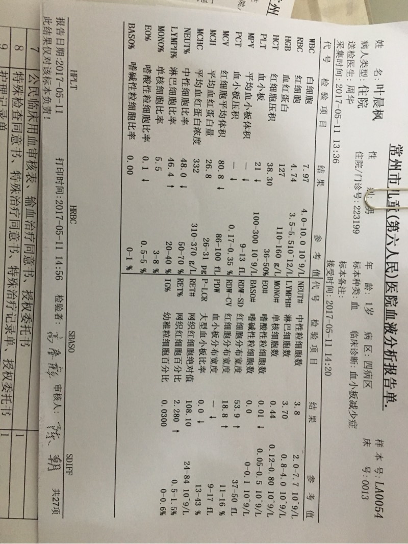

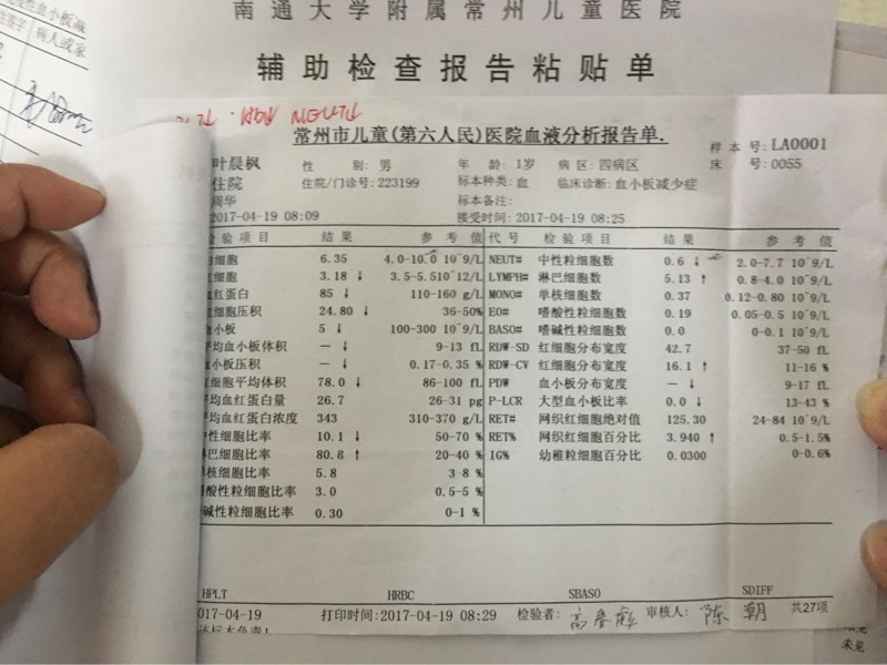

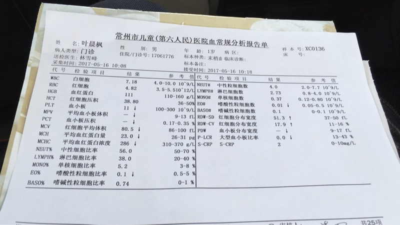

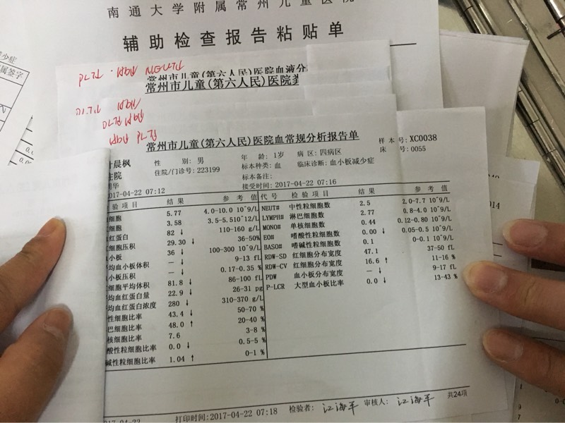

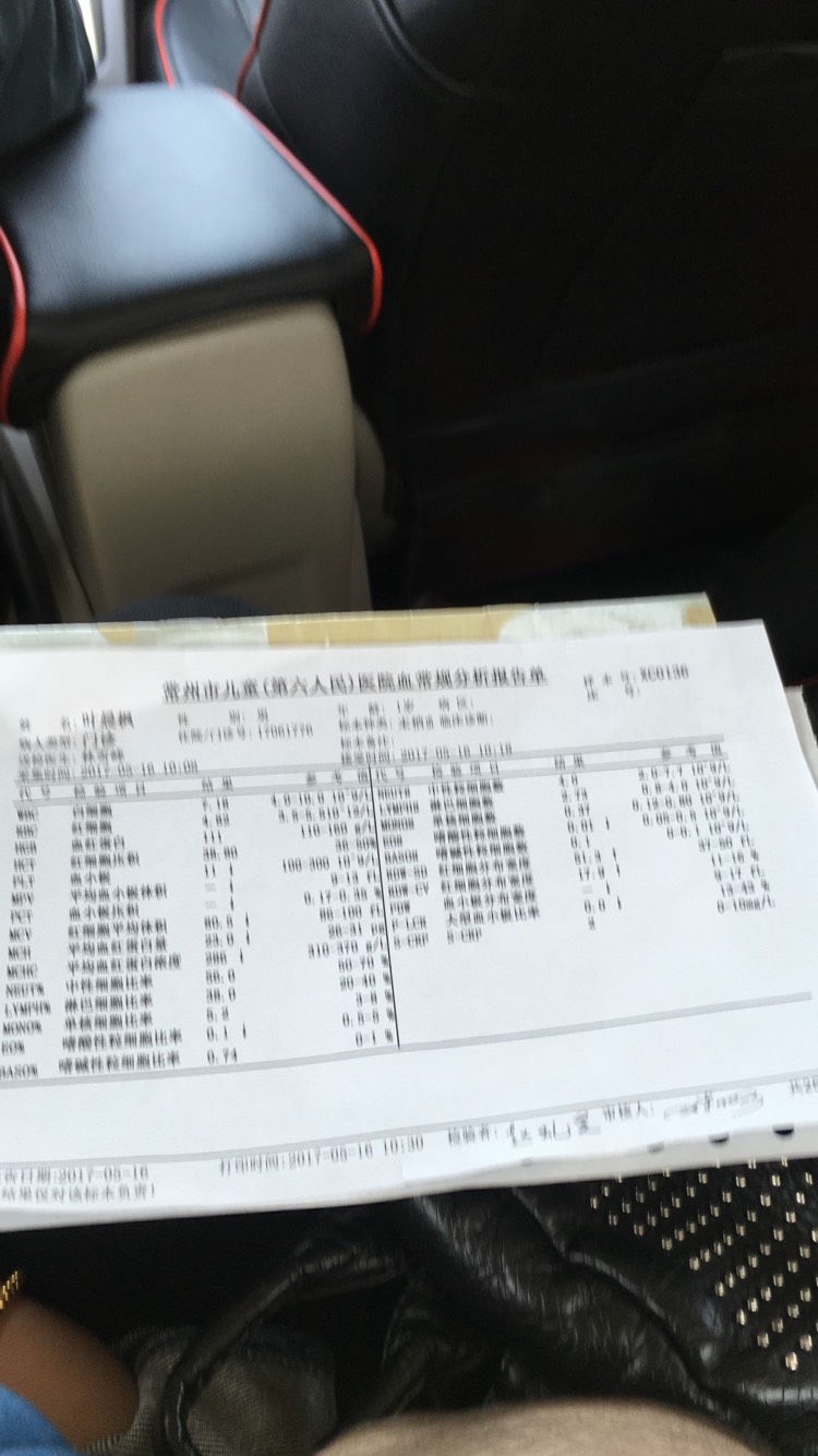

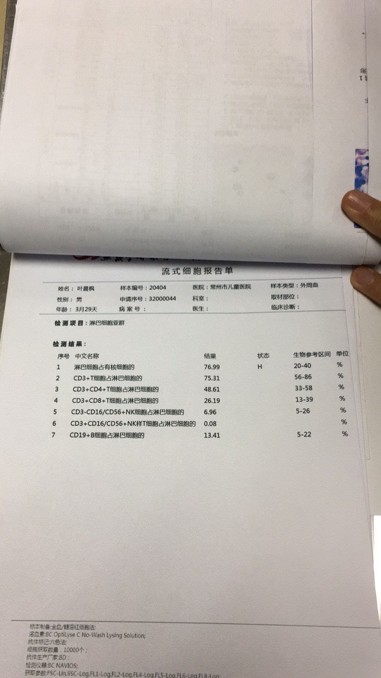

吴主任你好!我们4.18号带孩子去看皮肤科,医生让抽血化验,当时板只有1立即安排住院,当晚输了三瓶丙球,4.19号早上测小血板是5,当天又输了三瓶丙球,4.20测小血是7,4.20号输了3个单位的血小板,4.21号测板是42,安排骨穿确诊是ITP,4.22号测板是36,后来几天都是挂激素,4.24号测板87,医生说改口服激素,我们孩子只有四个多月,药太苦,每次吃都往外吐,我们当时就也觉得太苦了,不吃就不吃吧,4.26号测板值是22了,医生让不要口服还是挂两天激素,4.28号早上测还是21,我们又挂了三天激素,5.1号测也只有27,医生说量到了,还是改口服,5.3号也只有14了,继续口服,5.7号升到44,可是5.11又到21,我们就出院了,回家观察……回家几天他咳嗽打喷嚏,5.16号复查板只有11,5.19复查只有7,5.25号是9,孩子只有5个月现在每天是四粒半片强的松,药量是不是太大,我们现在该怎么办?希望您能百忙之中给予答复,万分感谢

您好!有可能不是免疫性血小板减少,注意先天性血小板的可能。

怎么看是不是先天性?
    发表于 2017-5-26 07:14:02 | 显示全部楼层 来自: 北京
    韦晶晶~~ 发表于 2017-5-26 06:26
    怎么看是不是先天性?
    是不是先天需要基因检测和染色体等其他检查
