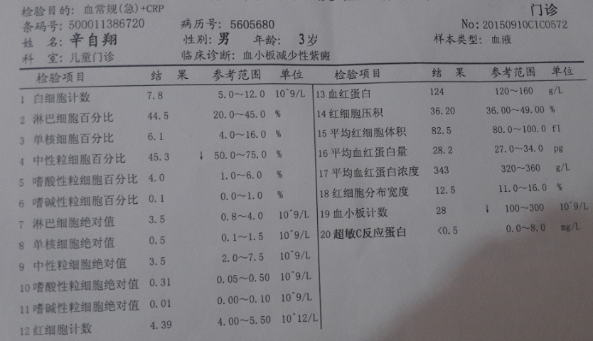

     楼主| 发表于 2015-9-16 08:48:25 | 显示全部楼层 来自: 浙江温州
    再次非常感谢李医生的回答与建议!目前小孩子主要出现晚上睡觉大汗淋漓,身体发热,流鼻血情况!另外您建议停用生血宁片或十一味,是否因为太补或者上火?有没有可以替代补血的药物?目前小孩子跑路特别爱摔跤,是否跟血小板低有关系?如果停用补血药物会不会导致跑路易摔跤情况出现?
    2020-3-12 16:22
    发表于 2015-9-16 22:00:15 | 显示全部楼层 来自: 广东
    建议在当地医生指导下服用知柏地黄丸试试,有滋阴补肾,清热泻火效果。

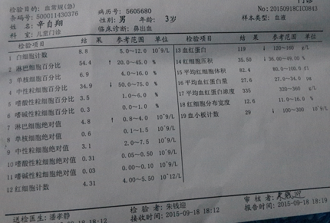

    您好!李医生。再次感谢您一次一次的解答!距上次冲丙球过去25天左右,身上症状不明显。但是流鼻血依然是个老大难的问题(虽然每天护理鼻腔),今天流鼻血太吓人了,跟水龙头一样的往外面流鼻血。我们现在应该怎么办?还是不用口服激素,只靠丙球提升血小板吗?虽然我们总丙球升血小板效果很高,但是任然担心是否会有其它原因或者是不是其它疾病?根据您的经验,接下来我们应该采取什么措施来处理这个病?

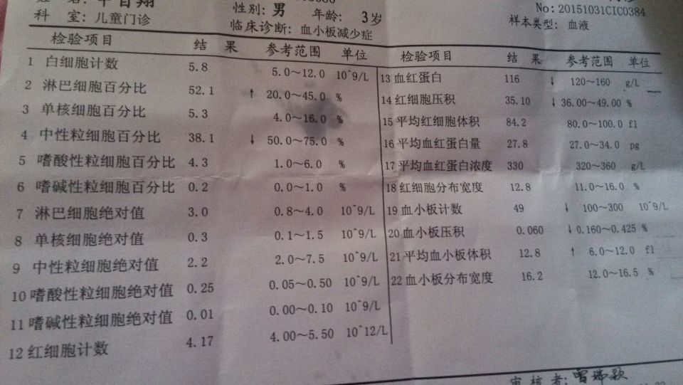

     楼主| 发表于 2015-10-31 14:45:28 | 显示全部楼层 来自: 浙江
    个是今天检查的血常规,请问一下李主任,为什么现在我们家的白细胞和中性粒细胞百分比越来越低啦?有没有什么影响?
    虽然这次血小板49,但是流鼻血都比上几次要严重,小孩子的手心脚心发热流汗,是不是因为血热的原因?可以吃点什么调理吗?
    2020-3-12 16:22
    发表于 2015-11-1 21:25:25 | 显示全部楼层 来自: 广东
    如果血象化验无误,应该不低,单纯血小板减少性出血一般不会发生,考虑鼻腔局部问题可能性大,建议耳鼻喉科鼻子局部检查并对症处理为宜;平时滴鼻复方薄荷油有帮助,不妨服用一些知柏地黄丸+裸花紫珠片试试。
