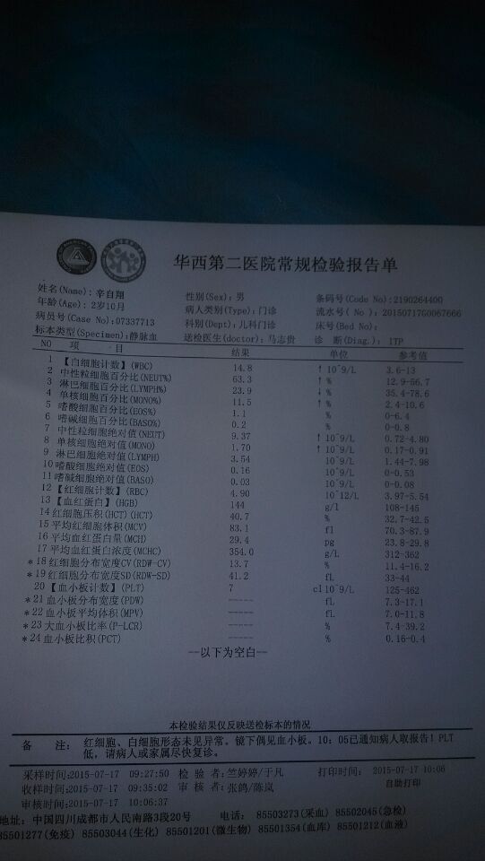

您好!李医生,我家从5月1日查出血小板7以后已经治疗了近三个月,未得到缓解。在2015年7月17日在口服2粒激素的情况下又检查出血小板只有7,现在不知道应该如何处理,我们怎样寻求治疗方式?
我们现在是不是对激素无效了?冲了2瓶丙球以后我们自己口服激素1粒。目前在吃中药,既然激素无效的话我们可不可以减停激素呢?

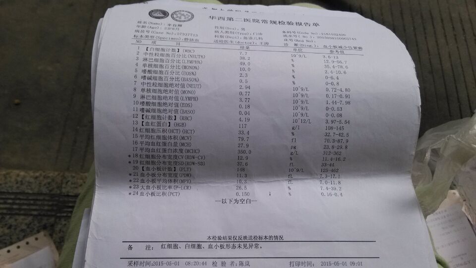

2015年5月1日
2015年5月1日
2015年5月1日   4月31日足量冲丙球、血小板、地塞米松后的检查结果
2015年7月17日
2015年7月17日
2015年7月17日

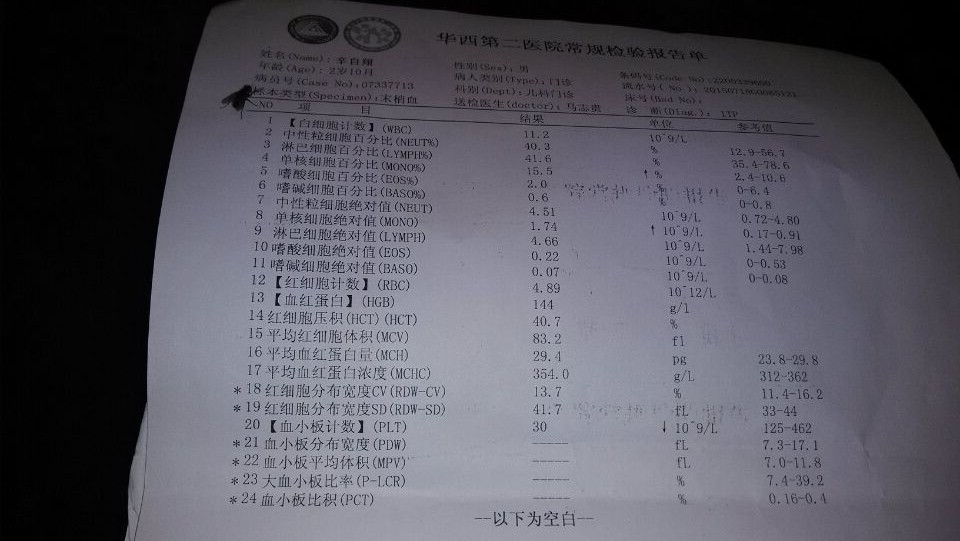

2015年7月18日
2015年7月18日
2015年7月18日   冲丙球2瓶末梢血结果
