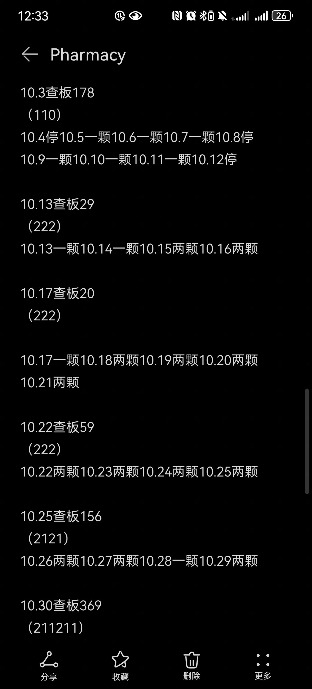

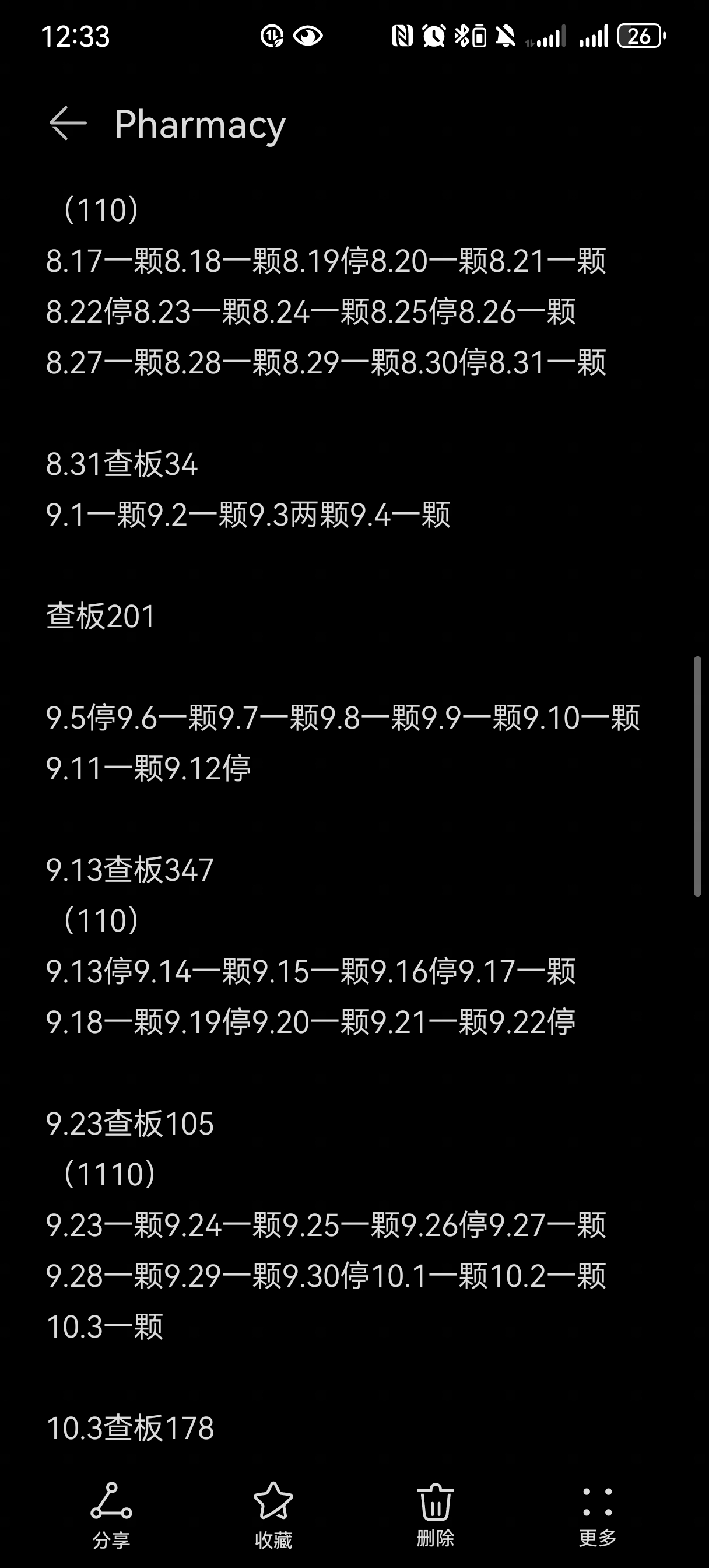

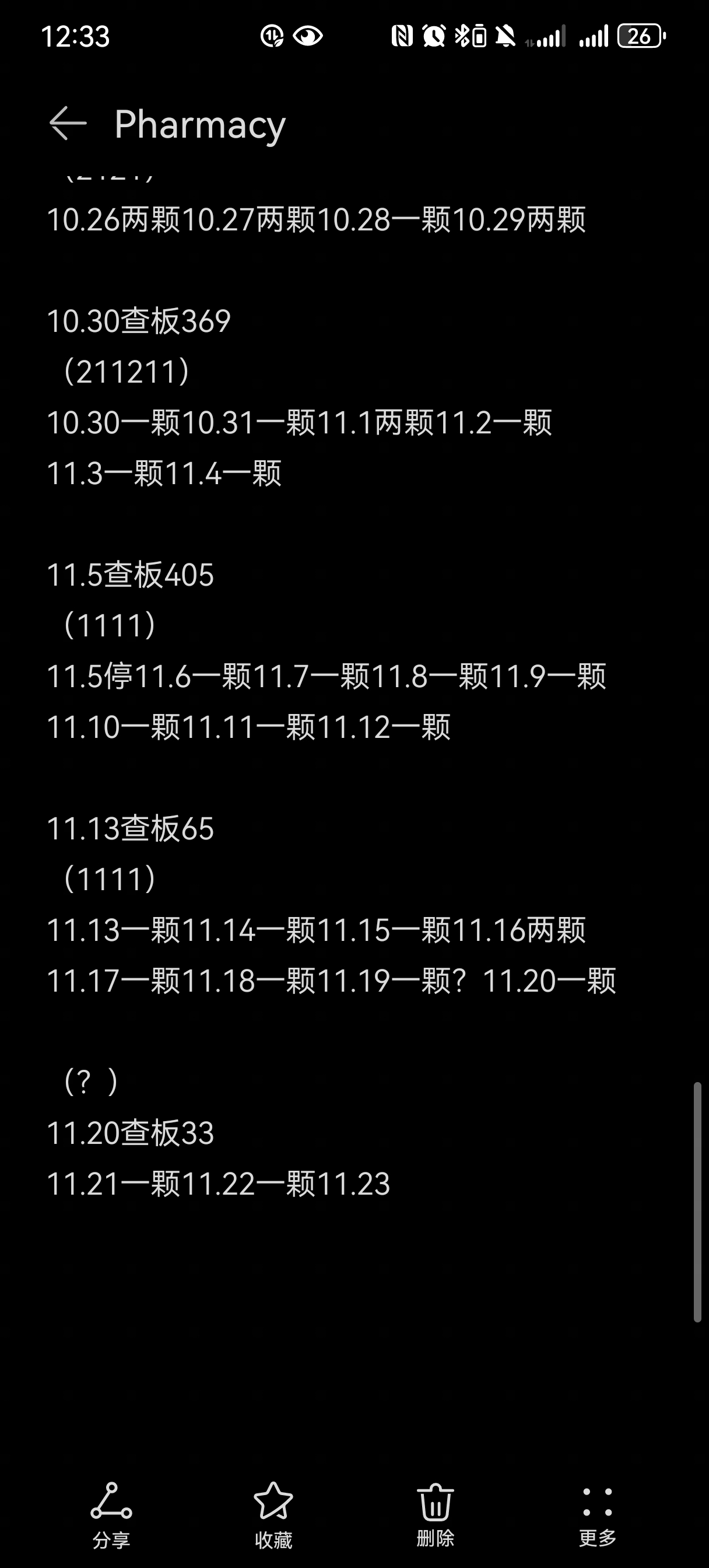

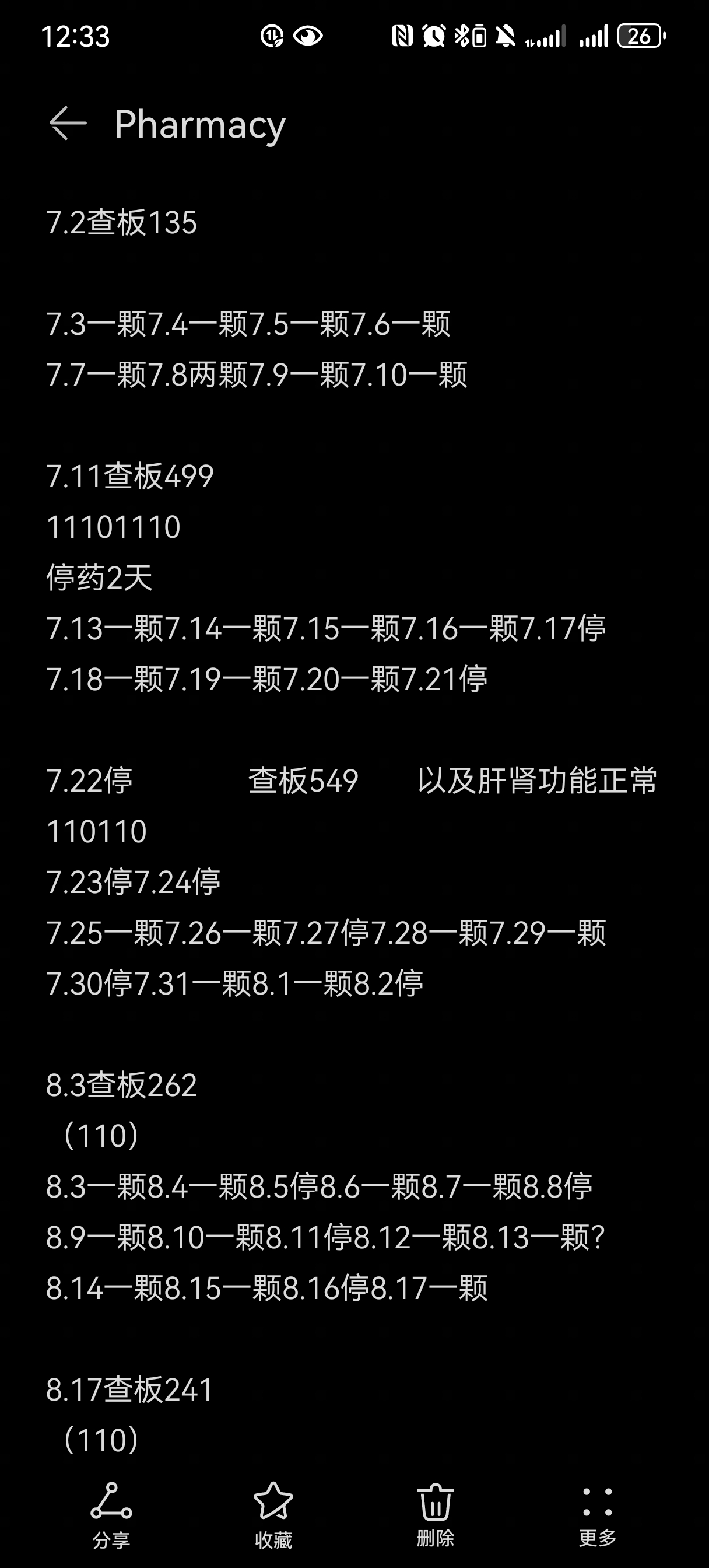

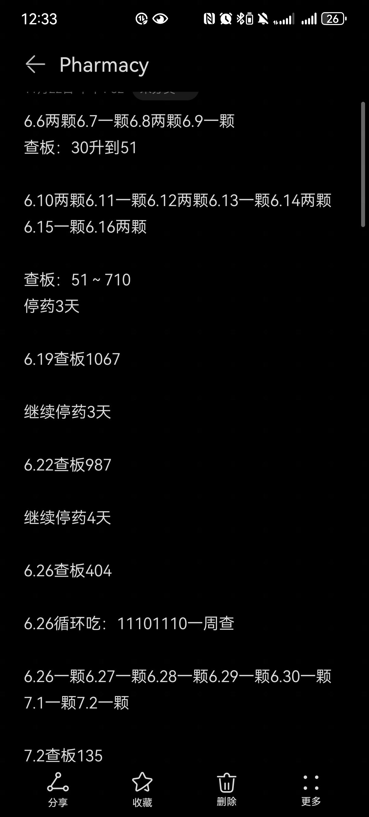

本人23岁,患itp已经将近6年,19年因肠胃炎进医院检查发现血小板数值低至13,未买保险,后面药物全是自费,当时激素治疗有一年多,当时只要激素药物,从十颗开始吃,直到减量至1颗乃至停药稳定,但不幸的是,一年多过后复发,后未采用激素治疗,中药治疗有用但人长胖了10斤,不知道是不是太补了?稳定半年多又再次复发,期间这两次复发都有做拔牙手术。直至2025年用阿伐曲有效,但一直不稳定,不知道原因,求医生解答!!

    记录有点凌乱  查看起来并不方便,建议制作更为清晰的表格。。。您的帖子提到中药,理论上中药不会导致肥胖,您的肥胖也要区分是不是向心性肥胖,看中医要去正规三甲综合中医部。

    阿伐曲减药要自己摸索,2颗和1颗之间略微过渡一下。

    算起来,17岁开始患病。激素、阿伐曲波帕治疗有效。虽然近期血小板波动,但还是有效的。只要保持血小板30或者50以上没有出血即可。现在的问题是不建议一直这么吃下去,价格太贵。
    还是应该加用CD20单抗或者其它的新的作用机制的药物,为停药创造机会

    难道你不能每天一粒多一丢丢吗?
