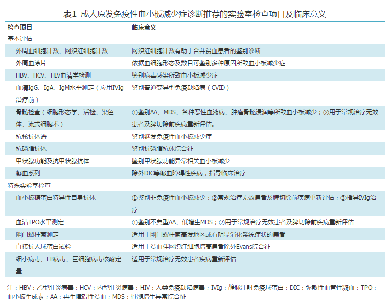

    5.诊断ITP的特殊实验室检查:
    (1)血小板糖蛋白特异性自身抗体:对抗体介导的免疫性血小板减少症有较高的特异性,可鉴别免疫性与非免疫性血小板减少,但不能区分原发与继发免疫性血小板减少[13,14]。
    (2)血清血小板生成素(TPO)水平测定:有助于ITP(TPO水平正常)和骨髓衰竭性疾病(TPO水平升高)的鉴别诊断[15]。对疑诊ITP患者推荐的基本评估和特殊实验室检查详见表1。
    1
    1

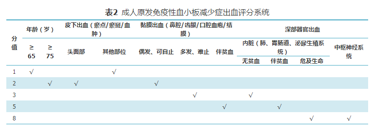

    6.出血程度分级:应用出血评分系统量化ITP患者出血情况及风险评估。该系统分为年龄和出血症状两个部分(表2)。ITP患者的出血评分=年龄评分+出血症状评分(所有出血症状中最高的分值)。
    2
    2

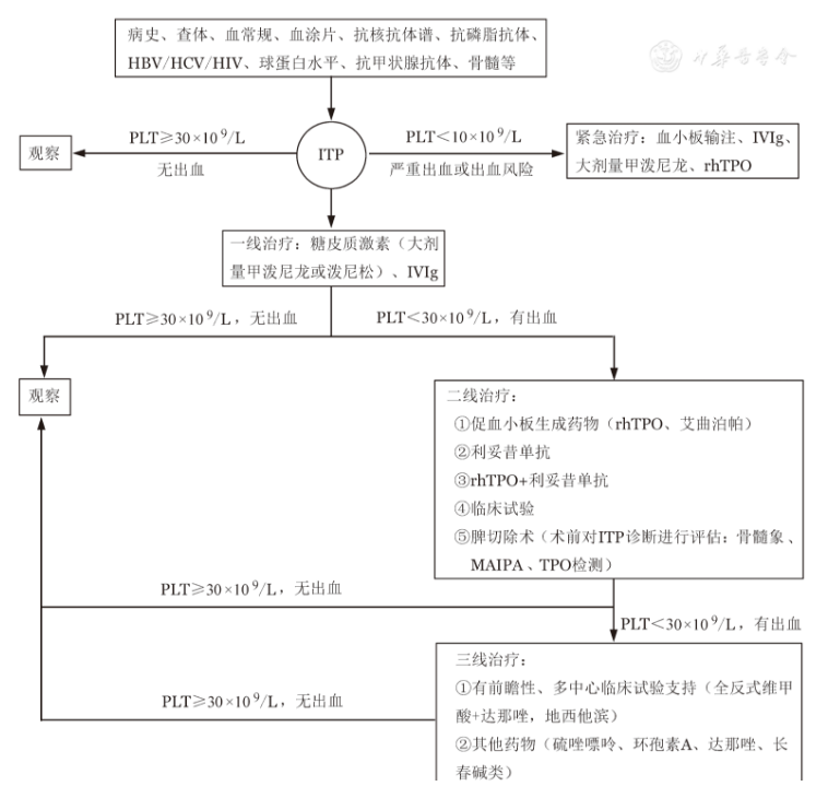

    硫唑嘌呤、环孢素A、达那唑、长春碱类等药物缺乏足够的循证医学证据,可根据医师经验及患者状况进行个体化选择。成人ITP诊治流程见图1
    3
    3
