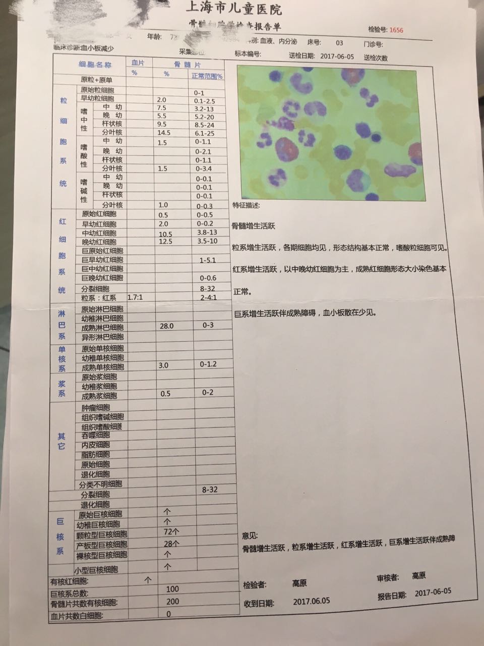

6.5早上在病房做骨髓穿刺检查,当天下午口头报告出来提示ITP.

1.当时经抢救治疗已用4天激素,第五日早晨做骨穿,这个骨穿结果是否准确?是否具有参考性?

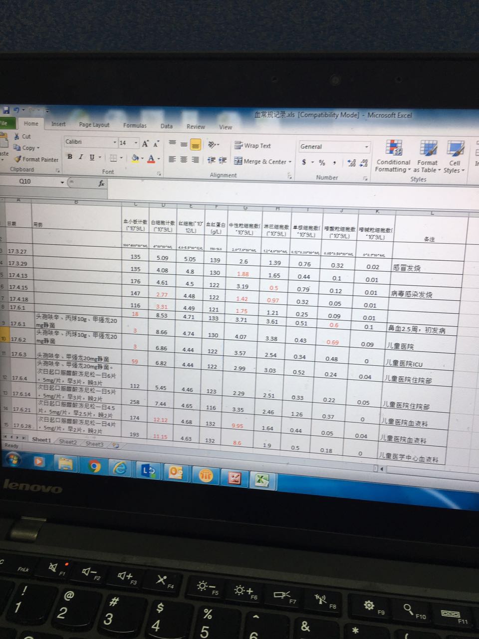

备注:孩子于3月底及4月中旬有过连续两次病毒感染感冒引起的发烧。血常规化验记录详见附件。

    1、骨穿结果还是准确的,具有参考价值

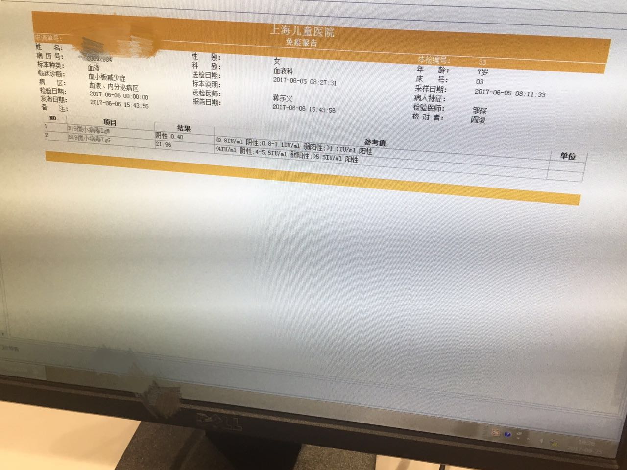

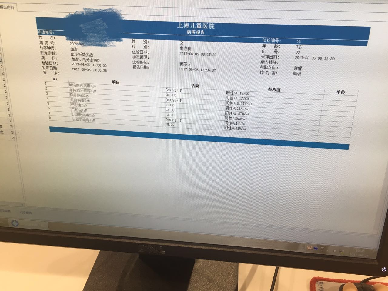

    周主任, 孩子2017年6.1日入院,6.1-6.2两天,连续充丙10g/天。 想请教下最后0.5粒激素减停方案,以及激素减停后复查验血频率。附件图片为6.1至今的验血报告记录,谢谢。 6.1-6.5 住院静脉滴甲强龙20mg/日 6.  详情 回复 发表于 2017-8-4 15:50

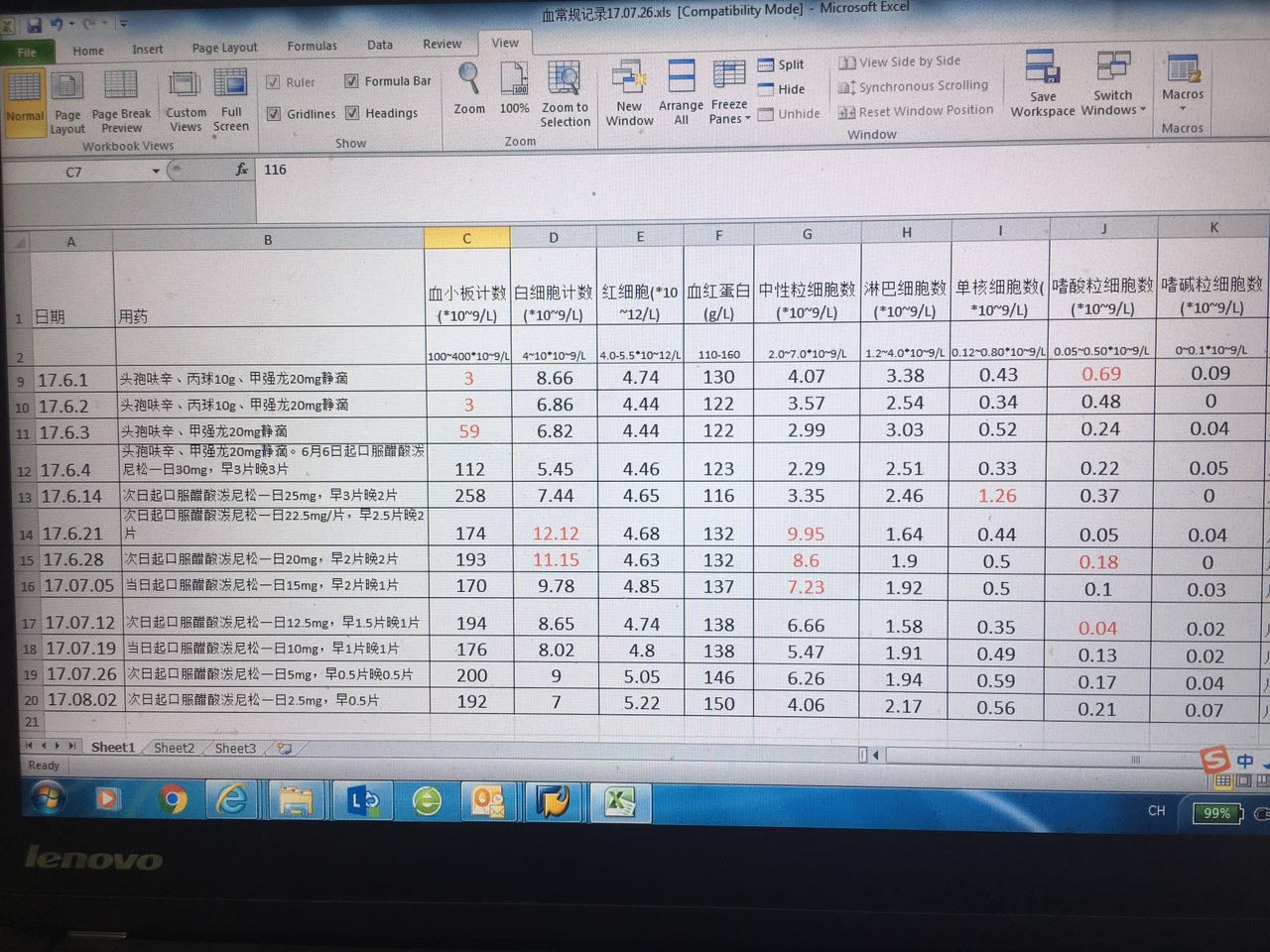

    6.6-6.14 口服醋酸泼尼松30mg/天,早3片晚3片
    6.15-6.21 口服醋酸泼尼松25mg/天,早3片晚2片
    6.22-6.28 口服醋酸泼尼松22.5mg/天,早2.5片晚2片
    6.29-7.4 口服醋酸泼尼松20mg/天,早2片晚2片
    7.5-7.12 口服醋酸泼尼松15mg/天,早2片晚1片
    7.13-7.18 口服醋酸泼尼松12.5mg/天,早1.5片晚1片
    7.19-7.25 口服醋酸泼尼松10mg/天,早1片晚1片
    7.26       口服醋酸泼尼松7.5mg/天,早1片晚0.5片
    7.27-8.2 口服醋酸泼尼松5mg/天,早0.5片晚0.5片
    8.3-至今 口服醋酸泼尼松2.5mg/天,早0.5片
    发表于 2017-8-10 00:26:02 | 显示全部楼层 来自: 亚太地区
    一周后直接停用。血常规如果一直正常,7-10天查一次,注意观察,如果有出血倾向,随时查。
