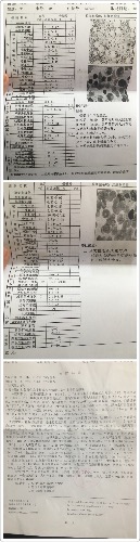

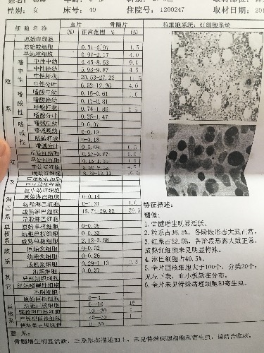

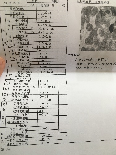

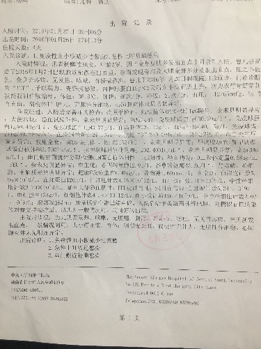

以下为骨穿报告和出院记录,急盼吴教授回复

 楼主| 发表于 2016-5-6 10:53:07 来自手机 | 显示全部楼层 来自: 湖南
以下为骨穿报告和出院记录
 楼主| 发表于 2016-5-6 10:56:49 | 显示全部楼层 来自: 湖南
D:\Documents\Tencent Files\88347994\FileRecv\MobileFile
 楼主| 发表于 2016-5-6 18:50:50 来自手机 | 显示全部楼层 来自: 湖南长沙
骨穿报告和出院记录
