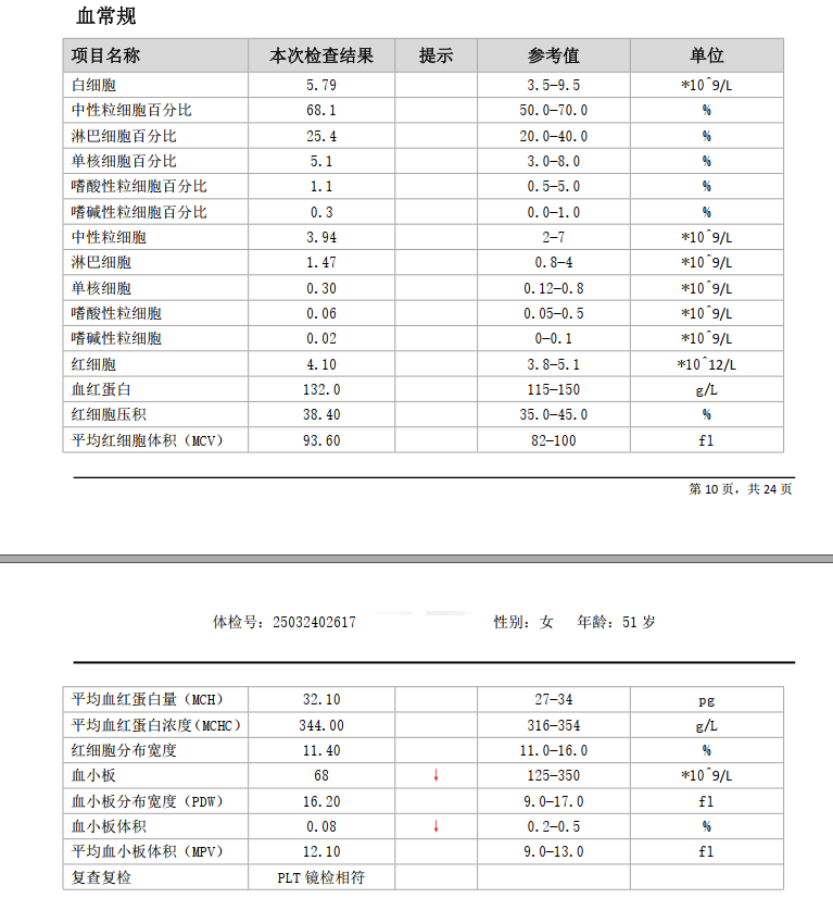

女,53岁,2016年9月确诊ITP(成熟障碍)。

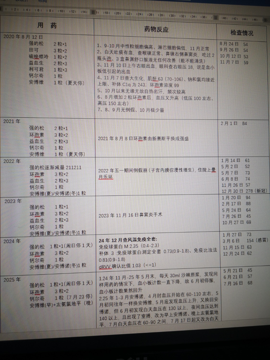

从2016年8月到2020年期间陆续用过升血小板胶囊、强的松、利可君、环孢素、硫唑嘌呤、氨茶碱、纷乐、沙利度胺、西罗莫司、维A酸、安雄、益血生等治疗。
从2018年9月开始以强的松和环孢素为基础(强的松最高用量为20mg/天、环孢素最高用量为200mg/天,期间出现了站立时严重腿抖等情况),与以上药进行联用,PLT在30至90之间波动,当强的松只有1粒且与其他药物联用时,PLT在30-40之间,最低时为19。
2021年开始只用强的松和环孢素(期间强的松逐渐由10mg/天减为5mg/天且吃6天停1天,环孢素150 mg/天),目前PLT维持在60-70之间。
2022年新冠愈后一周以后测血小板计数为278、2024年3月感冒一周后血小板计数为154。
2019年10月开始出现高血压(目前已需要用两种药联合控制)、12月发现眼压升高,2024年5月发现白内障。同时慢性浅表性胃炎伴局灶糜烂、肠化1+。
鉴于强的松和环孢素联用已有7年,存在激素依赖问题,且出现了血压、眼压、白内障、胃部等问题,医生建议换用艾曲。
现在有以下问题想咨询:
一、是否可换用艾曲?

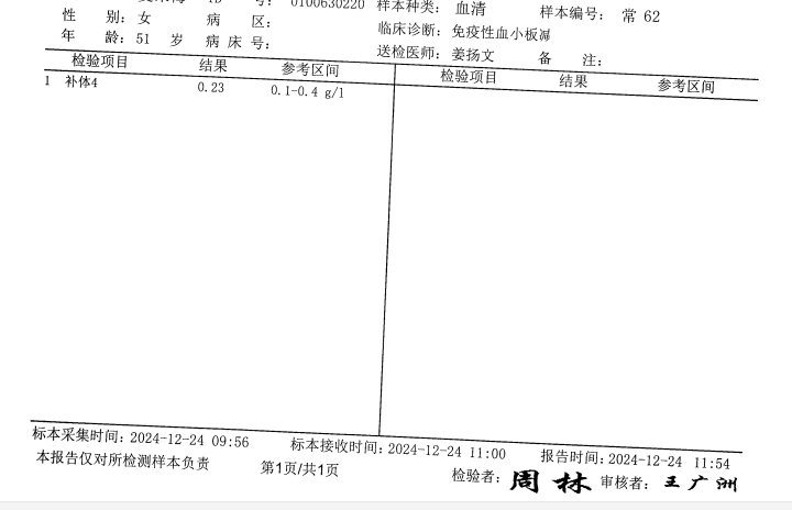

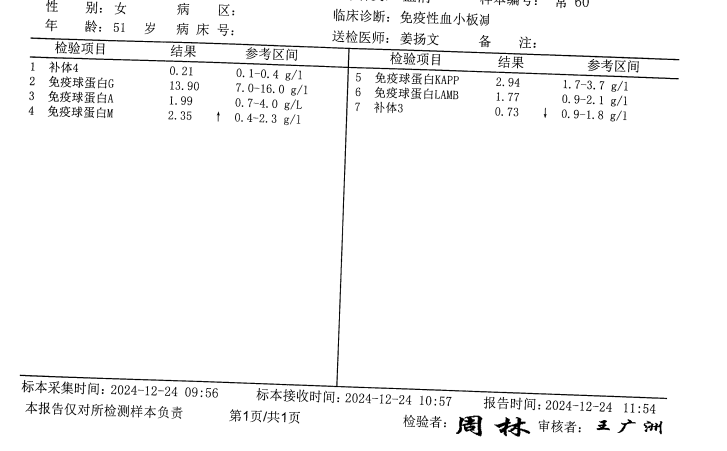

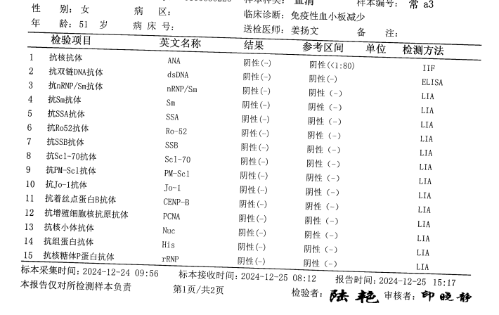

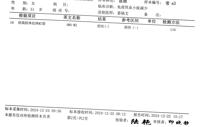

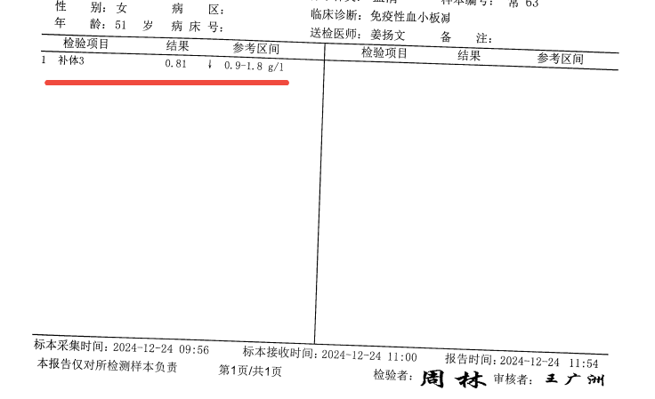

2024年11月底刚做过一次风湿免疫检查,除免疫球蛋白M  2.35(参考标准0.4-2.3),补体3  0.73(参考标准0.9-1.8), 补体3  0.81(参考标准0.9-1.8)。

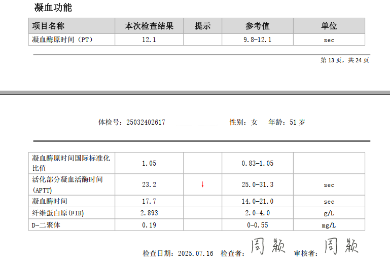

2025年7月体检:凝血酶原时间12.1(9.8-12.1)、活化部分凝血活酶时间23.2(25-31.3),一个是上限,一个低于下限,是否有风险?

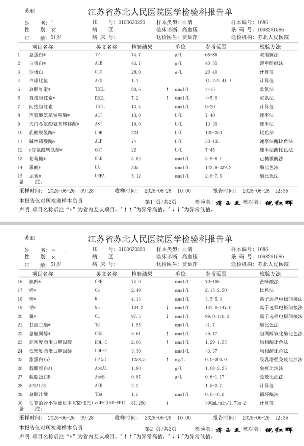

脂蛋白a1258(2023年800多),近几年总胆红素(20.6,参考值<=15)、直接胆红素(7.2,参考值<=15)也一直高于参考值。

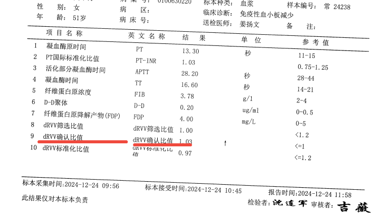

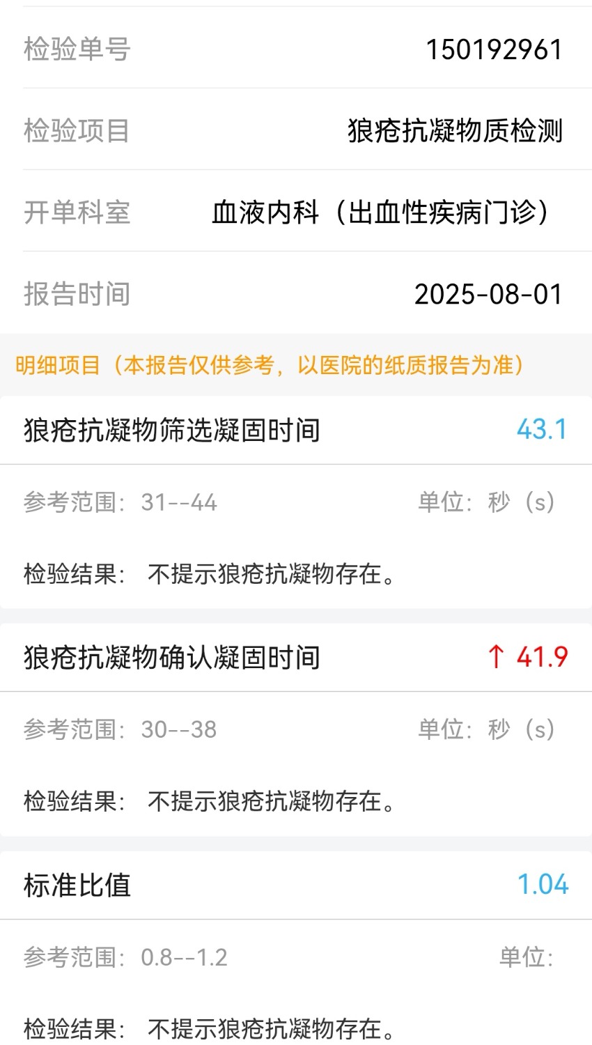

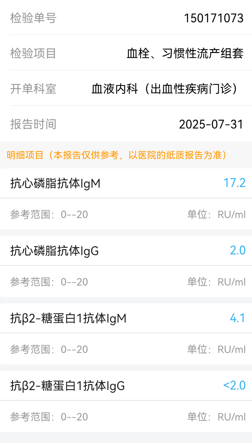

2025年7月31日加做了血栓、习惯性流产组套及狼疮抗凝物质检测,其中狼疮抗凝物确认凝固时间为41.9秒(参考标准30-38秒),其他指标正常。
二、更换的必要性?
结合用药及个人实际情况,从您专业的角度,是维持当前的用药,还是换艾曲,或是有其他的建议?
三、艾曲的副作用问题
艾曲的副作用包括骨纤和白内障,机率有多大、可逆吗?骨纤怎么检查及检查周期?如果现在做白内障手术,用艾曲后还会复发吗?
四、如果可以用艾曲,如何与目前的用药进行切换?
当地医院现在只能开国产的(正大天晴)。
目前有以下三种用法建议,不知哪一种更合适:
1.三种药物同时使用:
艾曲起始剂量为1粒,强的松和环孢素用法及用量不变,一周后检查血小板情况再说。
2.先直接停激素,看情况再减环孢素:
艾曲起始剂量为1粒,同时直接先停强的松,环孢素剂量不变。当血小板计数达到80时减停环孢素。
3.考虑到戒断反应,服艾曲的同时逐渐减激素和环孢素,可能需要1-3个月:
艾曲起始剂量为1粒。
(1)激素减量:
考虑到激素减停的反应,可以将目前服用6天停1天改为服5天停1天,每两周调整一次,大概8-12周完成。
(2)环孢素减量:
期间如PLT维持在达到80时,可开始减停50mg环孢素,如果减停之后PLT还能达到100,可以继续再减停50mg环孢素,如果前两个阶段减掉100mg环孢素后,PLT还能达到50,可以隔日停1次环孢素。
如果减停过程中PLT低于50,则环孢素回到前一次的剂量。同时,为防止艾曲会升高环孢素浓度,需要定期监测环孢素浓度。如血肌酐超过上限30%,环孢素需要立即减量50mg
五、关于艾曲的服用时间
晚饭一般在7点,必须要到晚上11点才能服用?期间可否喝水,另外晚上8点需要服用降压药,是否会影响11点服艾曲?
另外,当地医院对于成人只做静脉抽血,频繁的抽血对血管影响较大(胳膊血管抽血后很疼且酸痛会继续近一周),有没有什么好的办法?

    凝血功能和脂蛋白和血小板治疗的关联性目前没什么特殊的。
