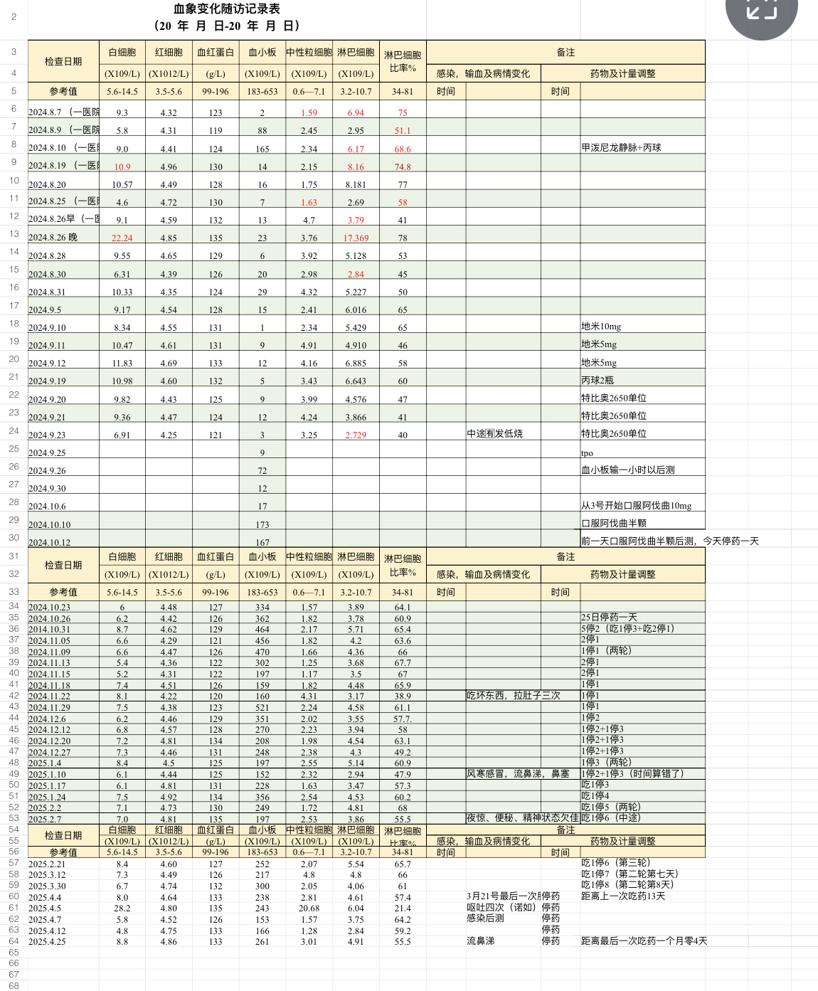

         我们在2024106日开始服药,2025321日最后一次服药。最开始服药时血小板17330日测300。服药期间最高在521,平均在200以上。
    首先我们要明确是,任何曲类都无法治愈ITP,目前已知的所有医疗手段都无法,我们使用阿伐曲的目的只是为了维持安全值,提高生活质量。
    阿伐曲不一定每个人都有效,有效率大约在89%左右,算曲类中很高的了。不用空腹,且和乳制品一起在睡前吃吸收更好。
    我仅代表我自己孩子的服药经验做分享,不卖药,不指导。请在医生的指导下使用。
    有一个资料是所有服用曲类药物的人应该去反复研读的:
    1、《促血小板生成药物临床应用管理中国专家共识(2023年版)》
    还有一个是我觉得对我实操性指导帮助最大的资料:ITP家园2024年国际ITP关爱周系列公益讲座直播活动—侯明教授讲座
    在一线治疗无效以后,我们开始使用阿伐曲,并且取得了非常好的效果,我们第一时间联系医生,医生告知我们150以上必须开始减药,所以我们其实在服用一周不到的时间就在减药了,但绝大多数患者是做不到的,不能操之过急。稳,是我们最核心的理念,稳住它不要涨太高,稳住它不要降太低。
    侯明教授在讲座中提到阿伐曲有两种减药路径:
    1、最大剂量开始服用的,以减小剂量开始减药
    2、最小剂量开始服用的,以拉开时间间隔开始减药
    我们起服剂量只有半片10mg,所以我们是拉长时间间隔开始减药的。以一周为单位,从吃7,改到吃61,吃51………最后吃18,彻底停药。
    我减药的原则:
    1260以上,可以尝试停一次药,注意只是尝试,在第一次减药的时候有药效丢失风险,但谁都不知道,只能赌。
    2、在我们刚开始减药时,药物浓度比较高的时候,我三天一测,孩子手指头都扎麻了,但为了怕板升到太高,最好是这样。一开始的药物调整很频繁,扎血也扎得频繁,等时间间隔越来越大的时候 ,药物浓度下降,它再怎么涨也不会很高的时候,只有在调整药的前一天我们才会验板。
    3、在ITP家园组织的专家问答中,我曾经问过吴润晖教授减药的问题,当时我们很害怕太高引起血栓,她说400以上可以停药,降至150以上恢复服药。但我没有听,因为恰好在这之前的一周,我知道有一位病友阿伐曲吃到800以上,停药一周以后,再继续服药完全失去了应答,阿伐曲无效了。这种后果我不敢想。
    在这个环节,我的减药方式有别于医生的指导,通常医生是建议400以上停药,150以上继续服药,我了解到有病友连续停药3-5天后,降至很低的扳,恢复服药以后扳继续高位,再循环这个过程,我不想这样,因为每减药一次,都是一次风险,所以我把连续的停药时间,分段开来。减肯定是要减的,但得稳住。我便把一周分为了两半,3停一+21,一轮不行,多来两轮,同样是停了两天,因为分开停而不是连续的停药,对于我的孩子来说,实现了一个平稳的下降,并且直接过渡到了31
    4、减药必然带来板值下降,下一次减药的风口在板值上升的时候,不升不减,而且要升到200以上。因为我们很顺利,所以我们没有等很久,最多的一次维持一个频率大约在一个月不到,但有一些人是真的要好几个月,甚至更长时间。不要着急,万里长征不差这一点时间了。
        当我们减到吃16的时候,我们当地三甲血液科的医生建议我可以停药,他说阿伐曲在体内19个小时代谢,药效在3-5天。我们已经具备停药的条件。但我们和李婉丽医生取得联系以后,她建议我们再拉长一点,因此我们吃到18才在医生的指导下正式停药。
    根据英国的指南,在服药六个月以上并血小板稳定且无出血症状,可以考虑减停,我们服药半年多一点,恰好符合用药规律。因此,找一个靠谱的了解你病情的医生,在他的指导下进行比较稳妥,可能他给你的意见你并不认同,但在某些关口,他能推你一把,以他的经验为你保驾护航,是非常重要的。
