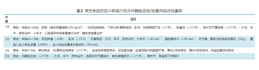

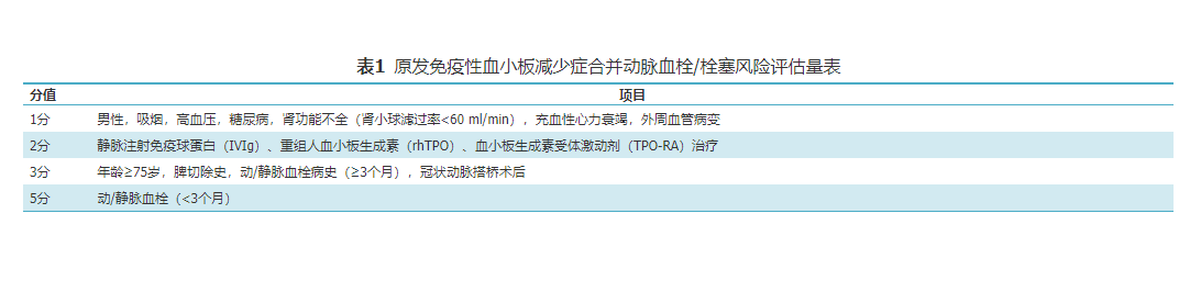

    目前缺乏ITP患者发生血栓/栓塞的危险预测模型。在借鉴动脉粥样硬化血栓风险因素以及Caprini评分表的基础上,结合ITP的疾病特点,总结已有ITP患者血栓发生风险因素评估的研究结果,本共识分别建立了ITP合并动、静脉血栓/栓塞风险评估量表(表1表2),旨在为高危人群的筛选及后续ITP相关治疗方案的制定提供指导。根据量表中各项指标的合计评分,分为低危(≤9分)和高危(>9分)。此评估量表的临床应用价值尚需开展前瞻性、大样本、多中心的临床研究予以验证。
    表1
    原发免疫性血小板减少症合并动脉血栓/栓塞风险评估量表
    表2
    原发免疫性血小板减少症合并静脉血栓/栓塞风险评估量表

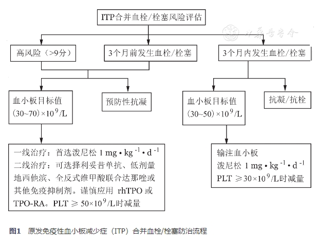

    ITP血栓/栓塞的防治,预防重于治疗。目前关于血小板减少患者进行血栓/栓塞的防治的安全性数据有限。对于血栓/栓塞高风险或已发生血栓/栓塞的ITP患者,需评估血栓/栓塞预防或抗栓治疗的风险及获益,兼顾患者意愿制定个体化的ITP相关治疗及抗凝/抗血小板策略(图1)。
    图1
    原发免疫性血小板减少症(ITP)合并血栓/栓塞防治流程
    (一)血栓/栓塞高风险(>9分)或动静脉血栓/栓塞病史(≥3个月)
    1.ITP相关治疗:
    鉴于ITP患者合并血栓/栓塞的风险高于普通人群,且以动脉血栓多发,推荐开始ITP相关治疗前,根据《ITP合并动、静脉血栓/栓塞风险评估量表》进行风险评估,对高危(>9分)或既往3个月前发生过动静脉血栓/栓塞的患者,建议下调血小板的治疗目标值并调整ITP治疗方案。
    (1)血小板计数目标值:(30~70)×109/L[43],达标后口服阿司匹林(75~100)mg/d[44]。
    (2)升血小板治疗:①一线治疗:建议首选泼尼松1 mg·kg-1·d-1,血小板计数≥(30~70)×109/L时减量,6~8周内停用。②二线治疗:可选择利妥昔单抗、低剂量地西他滨、全反式维甲酸联合达那唑或其他免疫抑制剂。谨慎应用rhTPO和TPO-RA,从低剂量开始治疗,密切监测血常规,调整药物剂量,血小板计数≥50×109/L时减量,维持血小板计数(30~70)×109/L。
    2.预防性抗凝治疗:
    对合并心房颤动的患者,需由心内科专科医师评估是否具备预防性抗凝指征并参与制定抗凝方案。
    (二)近期发生动静脉血栓/栓塞(<3个月)
    1.ITP相关治疗:
    ITP患者发生急性血栓/栓塞时,需要动态评估患者血栓进展或复发及出血的风险。如血小板计数未达到抗凝/抗血小板治疗要求的安全水平,可输注血小板[45]。血小板不易获得或输注无效时,可口服泼尼松1 mg·kg-1·d-1治疗,不建议应用大剂量地塞米松、IVIg、rhTPO及TPO-RA。治疗期间密切监测血小板计数,≥30×109/L时减量,≥50×109/L时停药。如出现明显的出血症状,应调整抗凝方案、积极控制出血。
    如在ITP治疗过程中发生血栓/栓塞,建议组织多学科会诊,对患者目前血小板计数下的出血风险和血栓进展风险进行评估、权衡,决定是否快速减停当前ITP相关治疗或调换其他方案并决定抗凝/抗血小板治疗方案。
    2.抗凝/抗血小板治疗:
    由血液科与心内科、呼吸科、血管外科、神经内科等相关科室的专科医师共同协商制定治疗方案。
    (三)启动抗栓药物治疗的血小板水平[43]
    单一抗血小板或抗凝治疗:血小板计数≥(30~50)×109/L;抗血小板联合抗凝治疗:血小板计数≥(50~70)×109/L。
