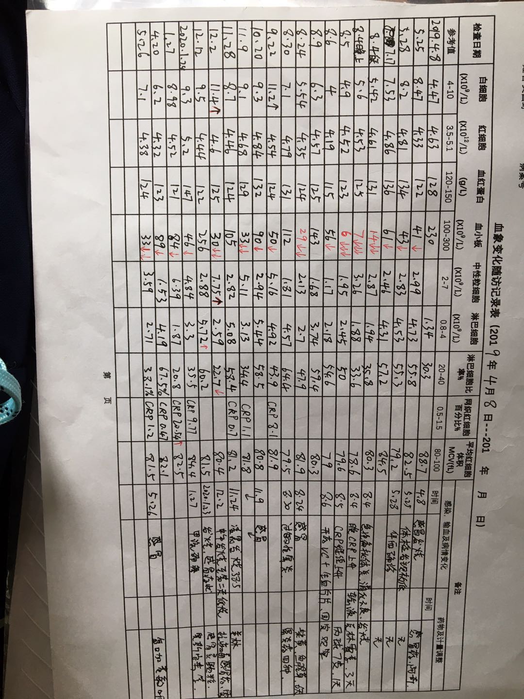

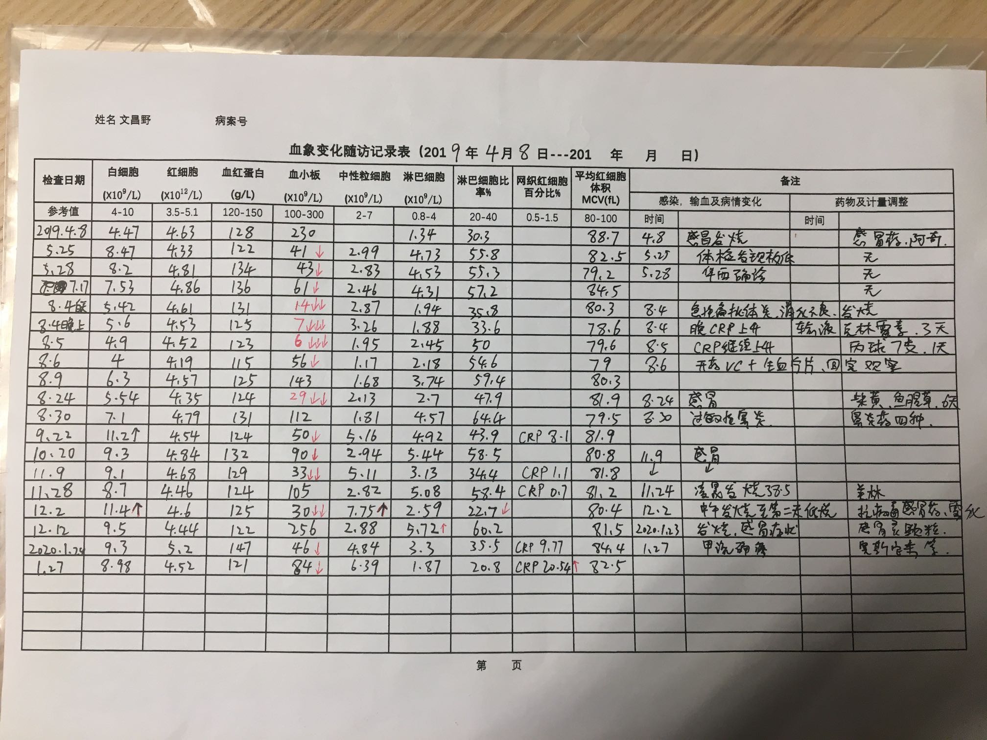

    周教授您好,我孩子4岁7个月,2019年5月确诊ITP,男孩。治疗情况是在板降到个位时用过一次丙球,没有用过激素,生病降板,病好了有测到过上升到105、112、256这三个板值,但是稳不住。即使没有生病,也会自己降下去。
    目前已经病程近一年,想请教这种自己升上去但是稳不住的情况,会不会就是慢性ITP了?

    自己能升上去就好,日常注意观察即可,何必执着于慢性不慢性

    看过结果,近期的血小板水平挺安全的。不用过度焦虑。有感染处理好感染就可以了。只要血小板20以上,没有出血,就不用治疗。

    一直都是这样,生病掉30左右,好了到八十多 一百多 两百多都有
    发表于 2020-7-20 08:38:20 | 显示全部楼层 来自: 浙江嘉兴
    板值是还好的,一般20以上没有出血症状就注意观察,定期检查吧
