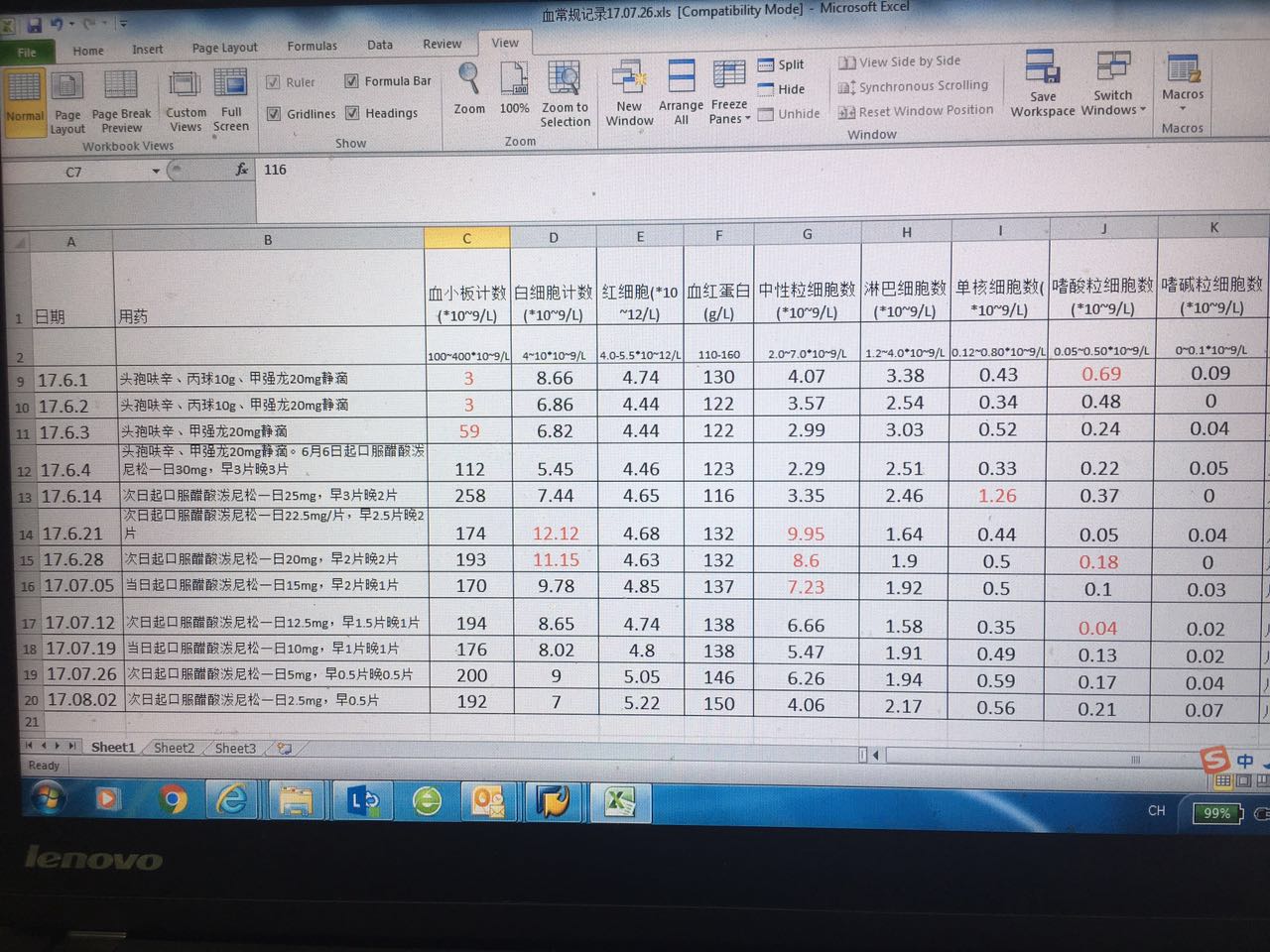

周主任,
孩子2017年6.1日入院,6.1-6.2两天,连续充丙10g/天。 入院时7岁9个月,体重20.5kg,现体重27kg。想请教下最后0.5粒激素减停方案,以及激素减停后复查验血频率。附件图片为6.1至今的验血报告记录,谢谢。
6.1-6.5 住院静脉滴甲强龙20mg/日
6.6-6.14 口服醋酸泼尼松30mg/天,早3片晚3片
6.15-6.21 口服醋酸泼尼松25mg/天,早3片晚2片
6.22-6.28 口服醋酸泼尼松22.5mg/天,早2.5片晚2片
6.29-7.4 口服醋酸泼尼松20mg/天,早2片晚2片
7.5-7.12 口服醋酸泼尼松15mg/天,早2片晚1片
7.13-7.18 口服醋酸泼尼松12.5mg/天,早1.5片晚1片
7.19-7.25 口服醋酸泼尼松10mg/天,早1片晚1片
7.26       口服醋酸泼尼松7.5mg/天,早1片晚0.5片
7.27-8.2 口服醋酸泼尼松5mg/天,早0.5片晚0.5片
8.3-至今 口服醋酸泼尼松2.5mg/天,早0.5片
