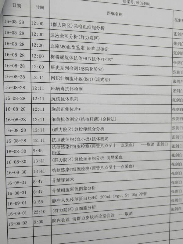

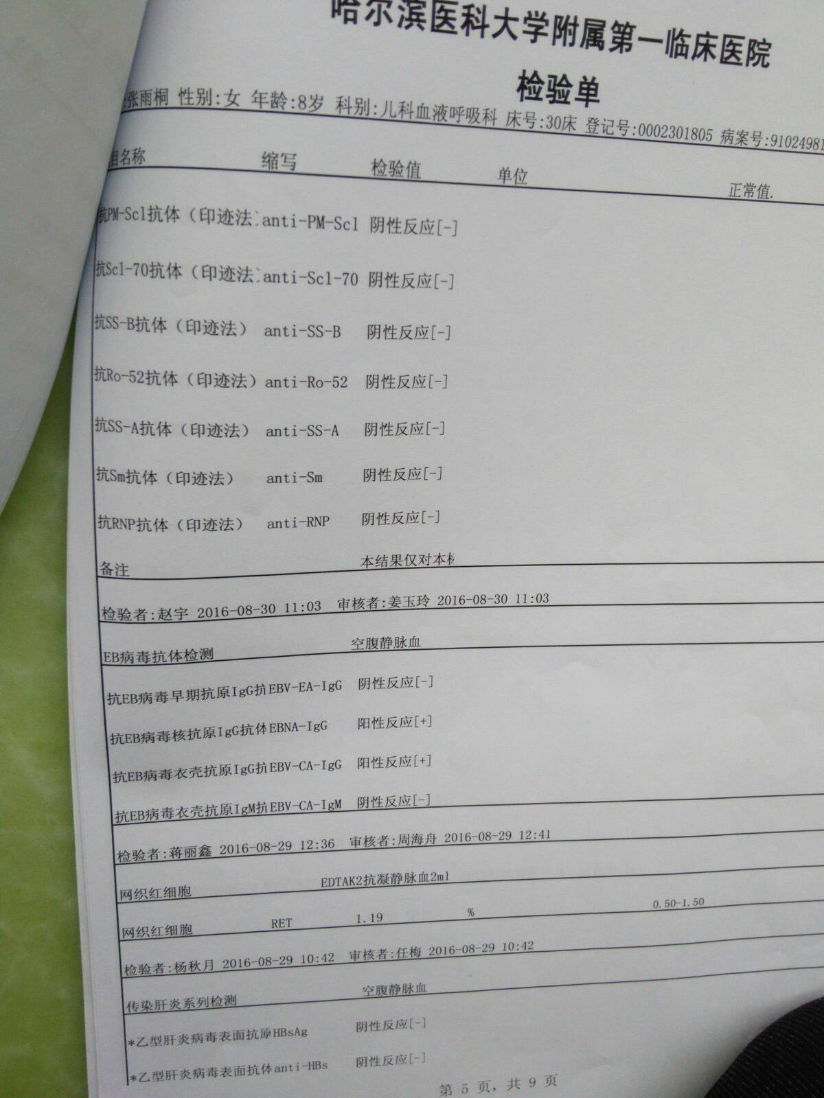

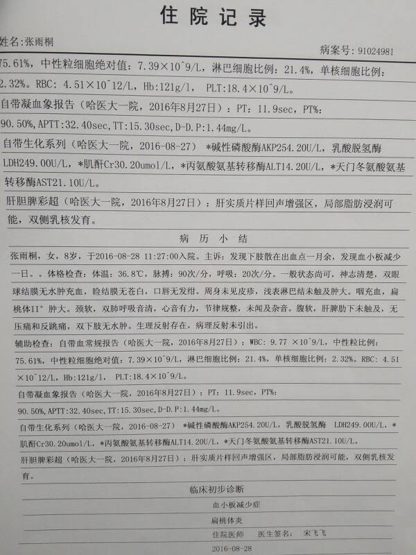

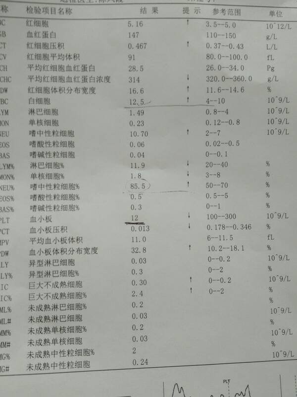

    我女儿今年9岁,29公斤,8月未发病板18住院冲丙球加抗病毒,止血和维c,一共冲24只丙球,升到216出院口服美卓乐9片吃五天查板514减半片,每次都五天查板,都是半片半片减的,咸到4片就一植降,现在吃70天激素了,昨天查板12,现在3片激素,可以冲丙球把激素减停吗?
    发表于 2016-11-21 20:21:06 | 显示全部楼层 来自: 北京石景山
    您好!看来激素无效,不建议长期服用。如果不能维持血小板在30以上,就建议应用二线治疗方法了。
